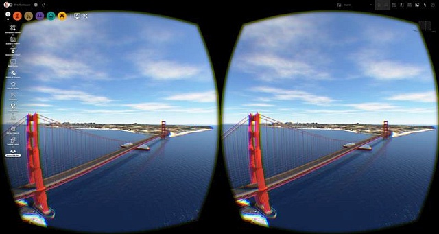

Zobrazení Autodesk InfraWorks 360 na 3D brýlích Oculus Rift.
A - odpověď Postup instalace kitu Oculus (DK2) a následné nastavení aplikace Autodesk InfraWorks 360 pro stereoskopické zobrazení projektu pomocí 3D brýlí Oculus Rift popisuje článek na Autodesk Knowledge Network.
Pro zapnutí režimu Oculus je potřeba přidat do Registry do větve:
HKEY_CURRENT_USER\Software\Autodesk\InfraWorks 360 Rolling Sandbox
klíč OculusRiftVersion s hodnotou 2 a klíč OculusRiftEnabled s hodnotou true.
