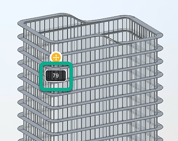

Zobrazení ID vady v ACC Docs podobně jako v BIM 360.

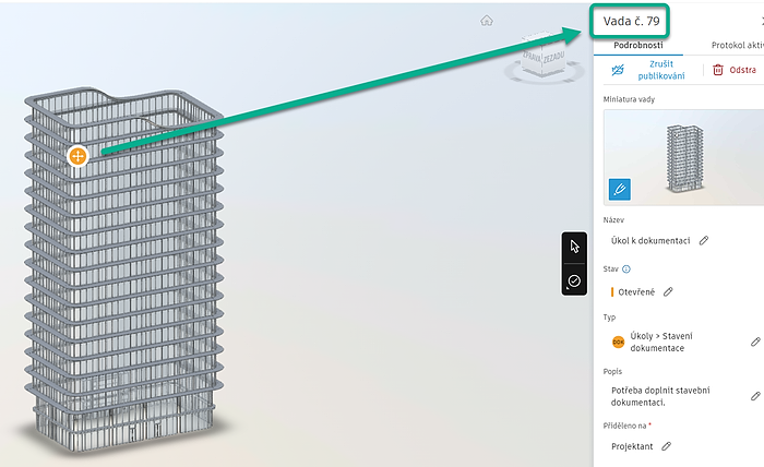

A - odpověď Cloud CDE služba BIM360 měla možnost v popisku špendlíku zobrazit jednoznačné ID vady. Jako toto číslo vady zobrazit v novém Autodesk Construction Cloud (Docs)?
V aplikaci ACC není ID vady (issue) zobrazené po zakliknutí přímo u vady (jako v BIM360), ale přehledně je k dispozici v okně vady:
vs.
BIM360ACCDocs
