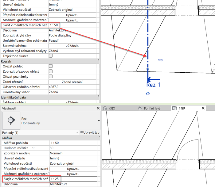

Zobrazení roviny řezu v půdorysu na základě měřítka.
A - odpověď Pokud máme v Revitu půdorysy, ve kterých chceme řídit zobrazení řezových rovin, máme možnost řídit jejich podmíněné zobrazení na základě měřítka daného pohledu - tyto půdorysy řezů můžeme skrýt v měřítkách menších než je zadaná hodnota.
To se provádí ve vlastnostech příslušného řezu, pomocí parametru "Skrýt v měřítkách menších než".
