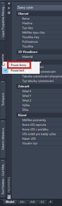

A - odpověď V případě, že máte rádi při ruce celou řadu palet jako je Prostor nástrojů, Vlastnosti, Paleta nástrojů nebo Externí reference, může se hodit tento tip.

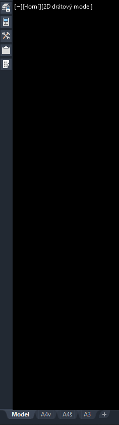

Palety máte obvykle ukotvené u jednoho z okrajů okna aplikace Civil 3D. Výchozí zobrazení takto ukotvených palet je banner s textem obsahující název palety. Toto zobrazení i vzhledem k natočení toho textu může být složitě čitelné a jednotlivé palety hůře rozlišitelné. Daleko přehledněji se jeví zobrazení těchto ukotvených palet ve formě ikon. Možnost ikon nastavíte kliknutím pravým tlačítkem myši na ukotvené palety a výběrem možnosti Pouze ikony.
