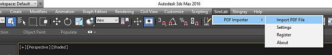

Plugin 3D PDF Importer [url ověřeno 2/2017] jordánské společnosti SimLab Soft je určen pro aplikaci Autodesk 3ds Max verze 2010 až 2017+. Do menu Maxe doplní položku SimLab > PDF Importer:

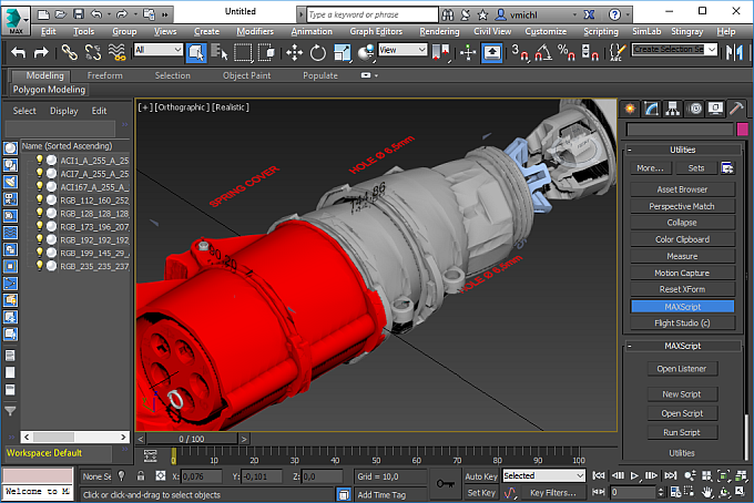

Importem 3D PDF souboru pak můžete získat např. takovýto model (mesh data):
použit soubor Scheda Catalogo (3D PDF, 11.7MB) - výsledný DWG z 3ds Max viz Katalog bloků
Výsledný 3D model z 3ds Max je možné uložit (exportovat) do některého z podporovaných CAD formátů Maxe (DWG, DXF, OBJ, IGES, SAT, VRML, apod.).
