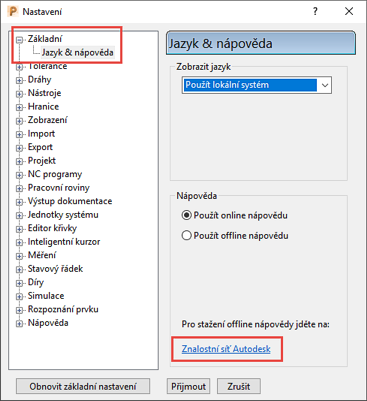

Pro stažení offline nápovědy zvolte: Soubor > Nastavení > Možnosti programu
V tabulce Nastavení zvolte oddíl Základní > Jazyk & nápověda a klikněte na odkaz Znalostní síť Autodesk.
Budete odkázáni na stránku s odkazem pro stažení instalačního souboru nápovědy. Po stažení souboru s nápovědou jej nainstalujte. Soubory nápovědy se nainstalují do adresáře:

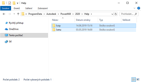

C:\ProgramData\Autodesk\PowerMill\2020\Help
Jelikož nápověda pro PowerMill je k dispozici pouze v angličtině a PowerMill páruje jazyk programu s jazykem nápovědy, je potřeba PowerMill přesvědčit, že soubory nápovědy pro PowerMill jsou v "češtině".
Vytvořte kopii adresáře l.enu a přejmenujte jej na l.csy.

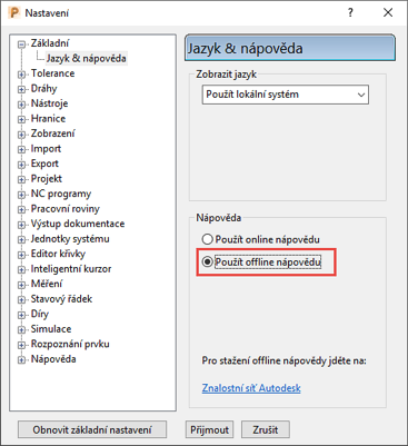

Nyní stačí v PowerMill nastavit použití této stažené offline nápovědy:
Zvolte Soubor > Nastavení > Možnosti programu > Základní > Jazyk a nápověda > Použít offline nápovědu
