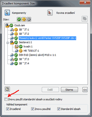

Q - otázka
Zrcadlení normalizovaných součástí v Inventoru.
A - odpověď Při zrcadlení sestav jsou součásti z Obsahového centra a součásti rodin standardně zrcadleny pomocí "znovu použít" (reuse). Pokud je chcete zrcadlit jako standardní komponenty, zrušte volbu "Znovu použít standardní obsah a součásti rodiny" ve spodní části dialogu "Zrcadlení komponent". Volba nastavuje úvodní stav zrcadlení, nemění aktuální volby.
Zrcadlení normálií
