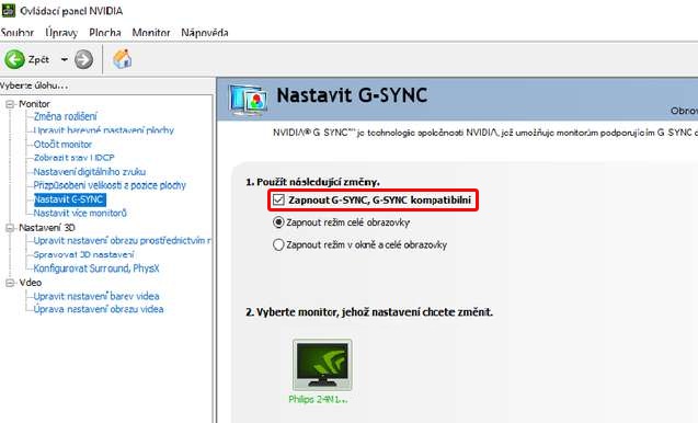

A - odpověď Pokud používáte Autodesk Fusion 360 na počítači s grafickou kartou NVIDIA a máte pro váš monitor zapnutou volbu G-Sync, můžete u některých verzí grafických driverů narazit na problém výkonu aplikace Autodesk Fusion 360. Fusion 360 se v tomto režimu může chovat zpomaleně, jeho grafický výkon je nízký a reaguje pomalu.
Řešením je vypnout volbu G-SYNC (G-Sync kompatibilní) v "Ovládacím panelu NVIDIA", nebo upgradovat váš grafický driver ve Windows na verzi 517.40 nebo novější (vyšší).
