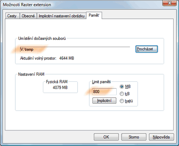

V příkazu MAPIOPTIONS nastavte na kartě Paměť samostatný adresář pro dočasné pracovní soubory - ujistěte se, že je na rychlém lokálním disku. Snižte hodnotu "Limit paměti" řádově na stovky MB:
Map RAM
