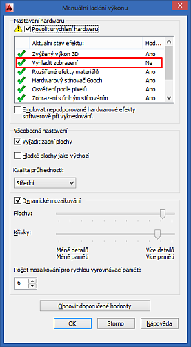

Zubaté nebo naopak rozmazané šikmé čáry na obrazovce AutoCADu.
A - odpověď Šikmé čáry a oblouky se v AutoCADu mohou zobrazovat jako vyhlazené, s tzv. anti-aliasingem. Vyhlazování čar (antialiasing) je jednou z funkcí grafické akcelerace - takže záleží jak jsou nastaveny parametry driveru použité grafické karty, resp. jejího driveru.
Výchozí nastavení můžete změnit příkazem 3DKONFIG - klikněte na tlačítko "Manuální ladění" a změňte si parametr "Vyhladit zobrazení". Změna se projeví okamžitě po ukončení příkazu.
