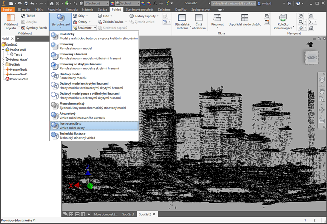

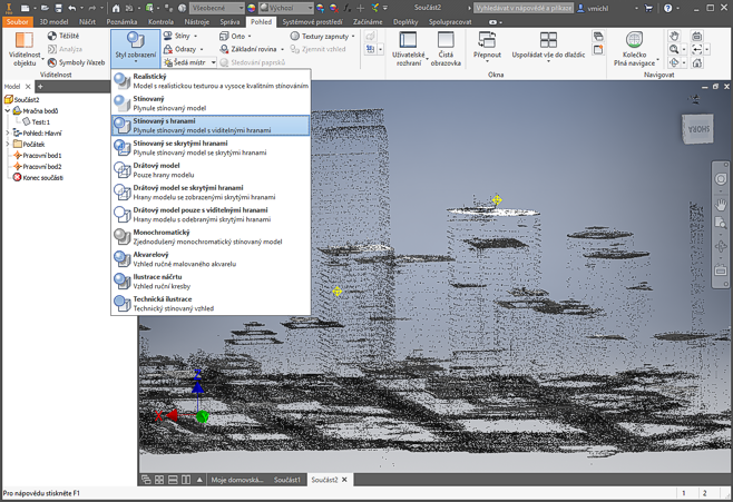

V klasickém stylu zobrazení "Stínovaný s hranami" (barevné schéma "Zimní noc") se připojené mračno bodů zobrazí např. nějak takto:
Pokud přepnete vizuální styl na "Ilustrace náčrtu", zobrazení (podání mračna) se zvýrazní:

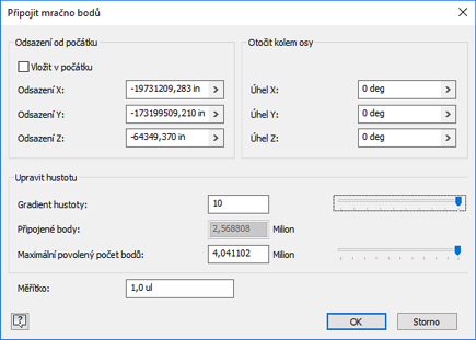

Ujistěte se rovněž, že máte mračno připojené v maximálním gradientu hustoty (10) a nemáte omezen maximální povolený počet bodů:
(možno změnit v kontextové nabídce ve stromu - Upravit)
