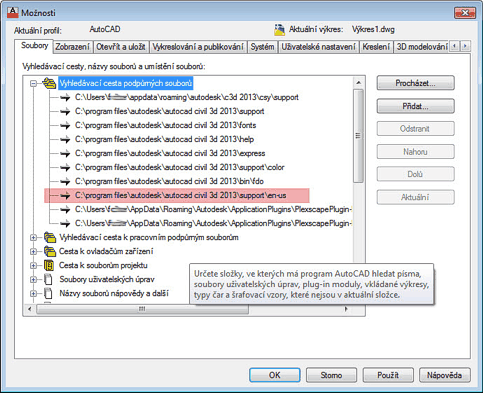

A - Antwort Die Befehle der Zeichenreihenfolge funktionieren nicht im AutoCAD Civil 3D 2013 (SP1). Die Befehlszeile zeigt z.B.:
Unbekannter Befehl "AI_DRAWORDER". Drücken Sie F1-Taste für Hilfe.
Befehl:  Unbekannter Befehl "FRONT". Drücken Sie F1-Taste für Hilfe.
Das Problem liegt in den Suchpfaden. Starten Sie das Dialog OPTIONEN und im "Suchpfad für Supportdatei" fügen Sie den Ordner C:\Program Files\Autodesk\AutoCAD Civil 3D 2013\Support\en-us zu.
Es gibt auch eine andere Alternative:
Laden Sie acad2013doc.lsp mit APPLOAD in die Startgruppe.
