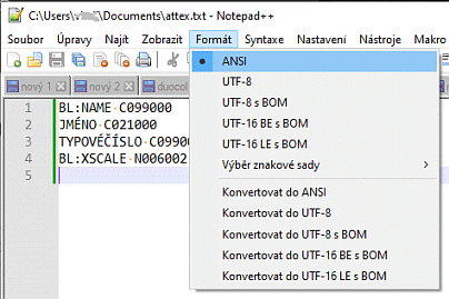

Wenn Sie den alten Befehl für den Export von Blockattributen, ATTEXT, verwenden und Ihre Blöcke Attribute enthalten, die in Ihrer Sprache benannt sind, d.H. mit Umlauten oder anderen Akzenten, können Sie Probleme bekommen, wenn Sie die Exportvorlagendatei (.txt) erstellen und dann den Attributexport durchführen, da der Export fehlschlagen kann (keine Fehlermeldung, nur „0 Datensätze in der extrahierten Datei“).
Die Ursache liegt in der Art und Weise, wie die Textdatei der Exportvorlage gespeichert wird (kodiert). In dieser Datei müssen Sie die Blöcke und ihre Attribute genau mit allen Akzenten beschreiben und die Datei in 8-Bit ANSI-Kodierung speichern, nicht z.B. in UTF-8. Gegebenenfalls ist die Datei zu konvertieren (z.B. in Notepad++).
Die empfohlene Lösung ist die Verwendung des neueren Befehls zur Attributextraktion, EATTEXT.
