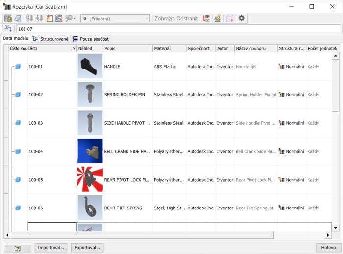

Wahrscheinlich sind Sie schon darauf gestoßen. Die Kreativität der Konstrukteure in den Inventor-Benutzereinstellungen führt manchmal zu einem wilden Aussehen der Hintergründe des Modellarbeitsbereichs, was sich dann in den Miniaturansichten (Thumbnails, Previews) ihrer gespeicherten Konstruktionen von IPT-Teilen und IAM-Baugruppen widerspiegelt.
Nachfolgende Kataloge oder Stücklisten sind dann visuell nicht konsistentund es ist oft schwierig, die Form des Teils bei niedrigen Auflösungen überhaupt zu erkennen. Außerdem verbrauchen die gedruckten Versionen der Stücklisten unnötig viel Farbtinte. Wie kann also der Hintergrund von Miniaturansichten auf weiß vereinheitlicht werden?
Vergleiche:
nicht-uniformes Aussehen der Thumbnails

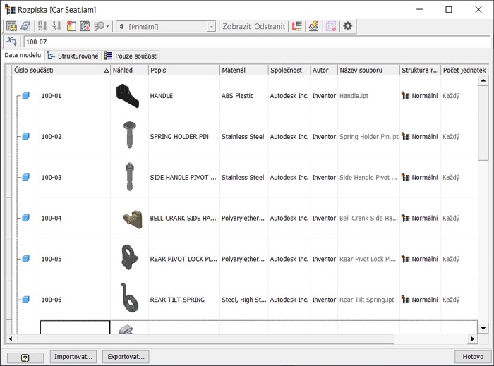

und
white-background thumbnails
Eine der möglichen Lösungen besteht darin, ein einfaches iLogic-Makro zu verwenden, das vor jedem Speichern des Entwurfs ausgeführt wird. Dadurch wird das Inventor-Farbschema vorübergehend auf Präsentation mit weißem Hintergrund umgestellt.
Ein Beispiel für ein solches Makro finden Sie in einem früheren Tipp 13920 (EN).
