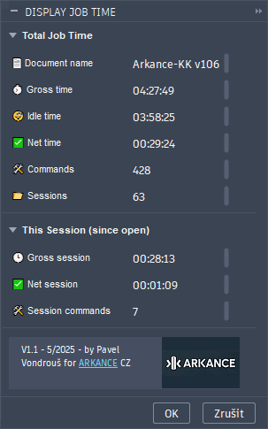

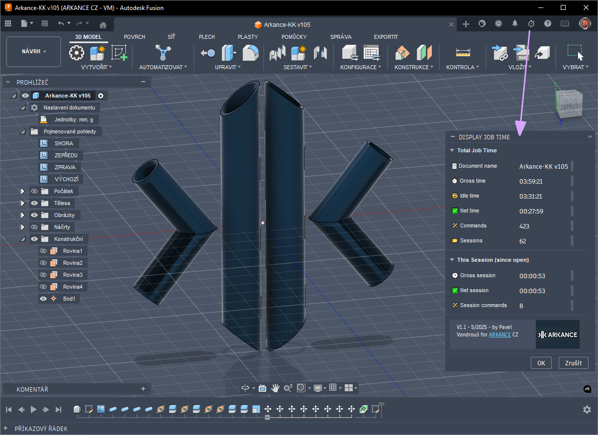

Nach dem Start von Fusion wird oben rechts auf der Benutzeroberfläche (neben der Hilfe) ein Stoppuhr-Symbol angezeigt. Klicken Sie auf dieses Symbol, um den aktuellen Status des aktiven Dokuments anzuzeigen - d. h. die gesamte Bruttozeit, die für die Bearbeitung des Dokuments aufgewendet wurde (für alle Bearbeitungssitzungen), die Zeit, die nur in der aktuellen Sitzung verbracht wurde, die Leerlaufzeit, die Nettozeit ohne Leerlauf, die Gesamtzahl der aufgerufenen Befehle und die Gesamtzahl der Bearbeitungssitzungen für das Dokument.
Als „Leerlaufzeit“ wird der Zeitraum zwischen zwei Befehlen angesehen, der länger als die voreingestellte Anzahl von Sekunden (standardmäßig 60) ist. Diese Zeit wird nicht in die gesamte Nettobearbeitungszeit des Dokuments eingerechnet, sondern als „Pause“ gezählt.

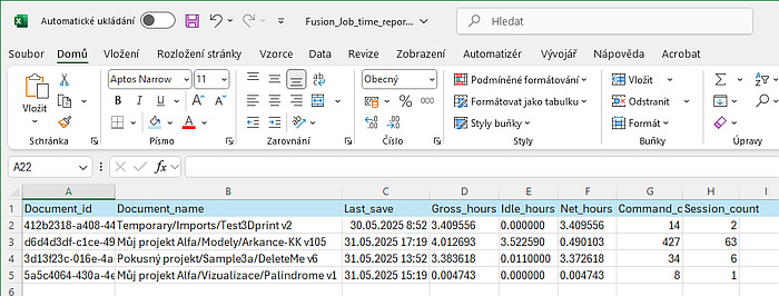

Beim Speichern des Dokuments werden die Zwischenwerte direkt im Dokument gespeichert (als verborgene Eigenschaften, Attribute), so dass sie in zukünftige Sitzungen übernommen werden können, und sie werden auch in einer lokalen CSV-Hilfsdatei für Excel protokolliert (standardmäßig: BENUTZER-PROFIL/Documents/Fusion_Job_time_report.csv). Diese Datei enthält ähnliche Daten im Dezimalstundenformat, so dass sie leicht mit Ihrem Stundensatz multipliziert werden können, um die Gesamtkosten des Auftrags zu ermitteln.
Das Datentrennzeichen für die CSV-Datei wird in der tschechischen und deutschen Fusion automatisch von Komma auf Semikolon geändert, um das Öffnen in lokalisierten Excel-Versionen zu erleichtern. Die gespeicherten Dezimalzahlen verwenden jedoch 'Punkt' als Dezimaltrennzeichen, nicht Komma. Für die Berechnung in lokalisierten Excel-Versionen müssen Sie die Werte also eventuell mit der Funktion SUBSTITUTE umrechnen (z.B. SUBSTITUTE(D3;".";",")).
