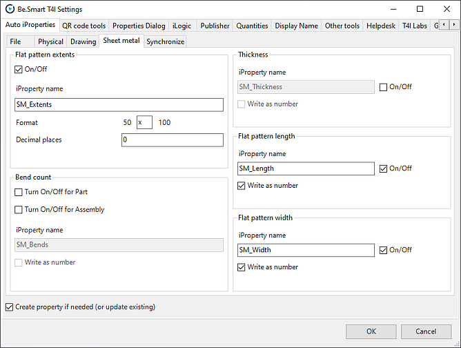

Sie möchten die iProperties mit den Abmessungen - Länge und Breite - der flachen Blechform erhalten, jedoch in Form von Zahlen, die auf die nächsten ganzzahligen Werte in [mm] gerundet sind.
Mit der Bonusanwendung Be.Smart T4I (X-Tools) können Sie die automatisch generierten Eigenschaften der Maßparameter der Blechteilentfaltung - „SMxxxx“ (SM_Extents, SM_Length, SM_Width und SM_Thickness) verwenden, wobei Sie die Anzahl der Dezimalstellen unabhängig einstellen können. Siehe T4I-Einstellungen auf der Registerkarte „Sheet metal“ (Blech):
