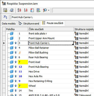

In meiner Inventor IAM-Baugruppenstückliste erscheinen einige Positionsnummern blau oder sind mit gelbem Hintergrund hervorgehoben. Warum?
Blaue, gefettete Zahlen weisen auf einen überschriebenen (neu nummerierten) Eintrag hin. Ist sie außerdem unterstrichen und kursiv dargestellt, ist der Eintrag zusätzlich gesperrt.
Ein gelber Hintergrund weist auf einen Nummernkonflikt hin - zwei oder mehr Artikel verwenden die gleiche Nummer.
Eine orange unterstrichene Zahl bedeutet, dass ein Artikel nicht neu nummeriert, sondern gesperrt ist.
Ein Pfeil nach oben neben einem Artikel in einer Stückliste des Typs "Nur Teile" zeigt an, dass der Artikel eine Unterbaugruppe ist und daher in der Stückliste eine "erhöhte Ebene" hat.
