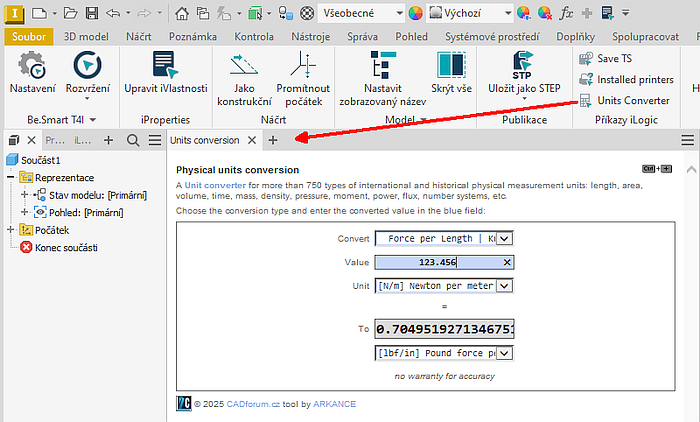

Die Zusatzanwendung Be.Smart T4I für Autodesk Inventor enthält ein Werkzeug, das bei der Umrechnung von Hunderten von physikalischen Maßeinheiten hilft.
Die Funktion "Units Converter" die im T4I-Ribbon auf der Registerkarte "iLogic Samples" verfügbar ist (Sie müssen sie eventuell einschalten), ermöglicht die Umrechnung von Hunderten von internationalen und historischen (alte Deutsche, Österreichische, Römische Maßeinheiten) physikalischen Einheiten - Länge, Fläche, Volumen, Temperatur, Zeit, Geschwindigkeit, Dichte, Kraft, Momente, Energie, Beschleunigung oder numerische Systeme (binär, hexadezimal, römisch...).
Die Befehlspalette verwendet den interaktiven Online-Einheitenumrechner von www.cadforum.cz/en/units.asp direkt in der Inventor Benutzerumgebung. Alternativ können Sie auf dieses einfach zu bedienende Konvertierungswerkzeug über den Abschnitt Konvertierungswerkzeuge hier auf CADforum.cz zugreifen.
Fügen Sie einfach den zu konvertierenden Wert in das blaue Eingabefeld ein und wählen Sie die Ausgangs- und Zieleinheiten.
