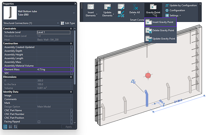

Wie können wir in Revit einen Schwerpunkt hinzufügen und die Masse jedes Objekts berechnen?
A
Der Schwerpunkt (Gravity Point, POG) kann mit dem Be.
Smart
Smart Connections-Tool hinzugefügt werden. Dadurch wird auch die Masse aller eingebetteten Elemente berechnet, die an einem Host verbunden sind. Beispielsweise wurde bei der Wand in der Abbildung ein Schwerpunkt eingefügt, und auch die Masse des Wandunterrohrs wurde berechnet.
