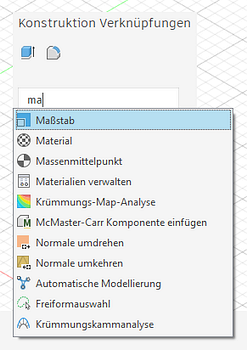

Nicht nur in AutoCAD, sondern auch in Revit und Inventor können Sie CAD-Befehle eingeben, indem Sie den Namen des Befehls (oder einen Teil davon) in die Befehlszeile eingeben. Autodesk Fusion bietet die gleiche Option in Form einer „temporären Befehlszeile“ namens „Verknüpfungen“ (z. B. „Konstruktion Verknüpfungen“, „Design Shortcuts“).
Drücken Sie in einer beliebigen Fusion-Arbeitsumgebung die Taste „s“ (nicht zu verwechseln mit der Tastenkombination „S“, Shift+S) und geben Sie im Dialogfeld „Verknüpfungen“ den Namen der Funktion ein (in einer lokalisierten Version verwenden Sie den lokalisierten Namen), die Sie starten möchten (auch aus einer anderen Arbeitsumgebung heraus) - z.B. Render:
oder (DE Fusion):
Das Dialogfeld zeigt dynamisch alle Befehle an, die die angegebene Teilzeichenfolge enthalten. Wenn Sie mit der Maus über einen Befehlsnamen fahren, können Sie ihn anklicken, um ihn auszuführen, oder ihn mit der Pfeiltaste zum Schnellzugriffsbereich in der Palette „Verknüpfungen“ hinzufügen.

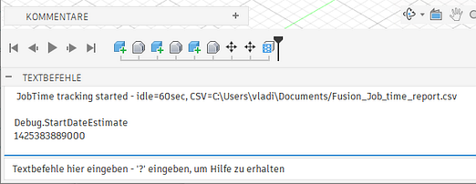

Zusätzliche „Befehlszeilen”-Optionen sind im Fusion-Befehlsfenster verfügbar. Sie können es durch Drücken von Strg+Alt+C öffnen. Darin können Sie Textbefehle oder Befehle verwenden, die in der API-Schnittstelle einzelner Programmiersprachen wie Python oder JavaScript verfügbar sind.
