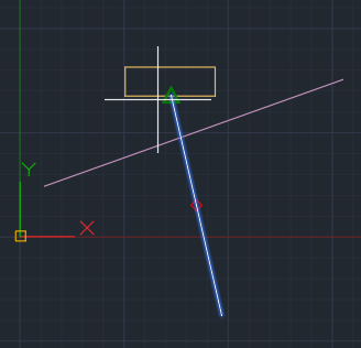

Wenn Sie in AutoCAD eine Linie nicht durch die Angabe von zwei Endpunkten, sondern durch die Angabe eines Mittelpunkts und eines Endpunkts oder eines Mittelpunkts und eines Abstands zeichnen möchten, können Sie das LISP-Dienstprogramm LineMidPoint verwenden.
Die Originalversion wurde von Kent Cooper erstellt; dem Dienstprogramm wurden Osnaps und der Modus für feste Abstände hinzugefügt.
Laden Sie LineMidPoint.lsp von Download herunter, laden Sie die Datei mit dem Befehl APPLOAD in AutoCAD und führen Sie sie aus, indem Sie den Befehl LMP eingeben.
Klicken Sie auf den Mittelpunkt und geben Sie den Endpunkt an, oder drücken Sie „D“ und geben Sie einen festen Abstand (Länge des Liniensegments) sowie die Richtung ein. Klicken Sie zur Bestätigung. Das Liniensegment wird symmetrisch um den angegebenen Mittelpunkt gezeichnet.
