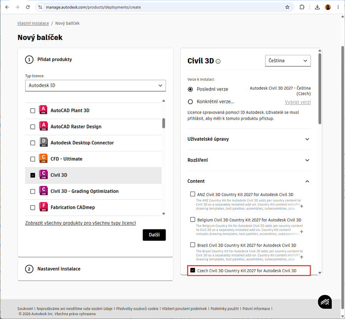

Die anschließend veröffentlichten „Country Kits“, also die nationalen Standards für Autodesk Civil 3D, können separat mit einem eigenen Installationsprogramm installiert werden.
Sie können diese ganz einfach zur Standardinstallation hinzufügen. Gehen Sie auf dem Portal Autodesk Account zum Bereich Produkte und Dienste > Benutzerdefinierte Installation und erstellen Sie ein neues Installationspaket (Deployment) für Autodesk Civil 3D. Aktivieren Sie anschließend in den Paketeinstellungen im Abschnitt „Inhalt“ die Option „DACH Civil 3D Country Kit“ in der entsprechenden Version. Schließen Sie danach die Online-Erstellung und -Freigabe des Installationspakets ab.
Neue Civil 3D-Benutzer können mit diesem Paket dann ganz einfach mit einem Klick die neueste Version von Civil 3D (einschließlich Updates) zusammen mit dem DACH Country Kit installieren. Starten Sie Civil anschließend über die Verknüpfung „Civil 3D 2027 DACH“.
