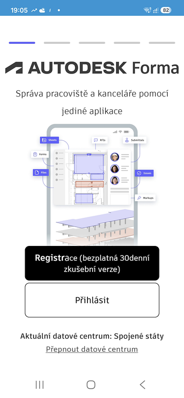

Auf meinem Handy sehe ich auch nach erfolgreicher Anmeldung bei meinem Konto keines meiner Projekte in Autodesk Forma Document Management.

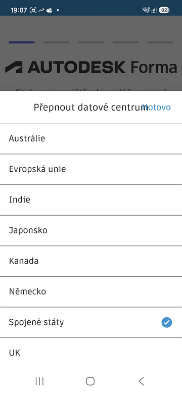

Die wahrscheinliche Ursache ist die Auswahl eines falschen Rechenzentrums (Data Center). Wenn Ihre Projekte im europäischen Rechenzentrum gespeichert sind – also unter der URL-Adresse acc.autodesk.eu – müssen Sie auch in der mobilen App auf dem Anmeldebildschirm auf das Rechenzentrum „Europäische Union“ umschalten. Andernfalls werden Ihre Projekte nicht angezeigt.
