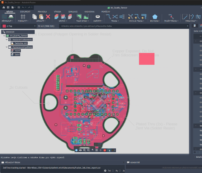

3 Methoden zur Auswahl überlappender Objekte in Fusion Electronics (PCB).
A
Die Entwurfsumgebung für Leiterplatten (PCB) in Autodesk Fusion (Eagle) bietet drei Methoden zur einfachen Auswahl überlappender (oder nahe beieinander liegender) Objekte in einem Leiterplattenentwurf. Mit diesen Methoden können Sie ein bestimmtes Element (Leiterbahn, Bohrung, Bauteil…) in dicht bestückten Bereichen des Entwurfs auswählen.

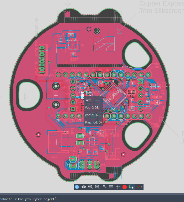

Langer Linksklick: Wenn Sie die linke Maustaste im gewünschten Bereich gedrückt halten, erscheint ein Popup-Fenster mit einer Liste der Namen benachbarter Elemente. Wählen Sie das gewünschte Element aus dieser Liste aus.

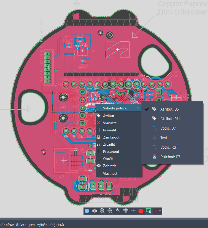

Rechtsklick: Wenn Sie mit der rechten Maustaste klicken, erscheint ein Kontextmenü – wählen Sie „Element auswählen“ und wählen Sie das gewünschte Element aus der dynamischen Liste der in der Nähe befindlichen Elemente aus, ähnlich wie bei Methode 1:
Links-Rechts: Wenn Sie mit der linken Maustaste auf einen Bereich klicken, in dem sich mehrere Elemente überlappen, ändert sich das Cursorsymbol zu einem Verschiebesymbol; Sie können nun durch wiederholtes Klicken mit der rechten Maustaste durch die einzelnen Elemente blättern. Sobald Sie das gewünschte Element gefunden haben, bestätigen Sie Ihre Auswahl durch einen Klick mit der linken Maustaste.
