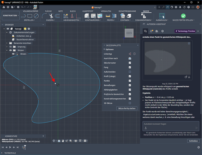

Um die Konstruktionsaufgabe zu lösen, den Schwerpunkt (Centroid, COG, geometrischer Mittelpunkt) einer komplexen geschlossenen Kurve (Spline) in einer Fusion-Skizze zu ermitteln, ist der einfachste Ansatz der Einsatz künstlicher Intelligenz – konkret des KI-Tools „Autodesk Assistant“.
Geben Sie im Assistant-Fenster die folgende Eingabe (Prompt) ein:
Erstelle einen Punkt im geometrischen Mittelpunkt des Profils
Warten Sie dann einfach, bis Ihr „KI-Buddy“ den Mittelpunkt berechnet und konstruiert hat.

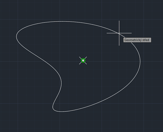

Zur Überprüfung – die resultierende 2D-Skizze, die per DXF nach AutoCAD exportiert wurde, unter Verwendung des Osnap „Geometrischer Mittelpunkt“. Die Schwerpunkte stimmen überein.
