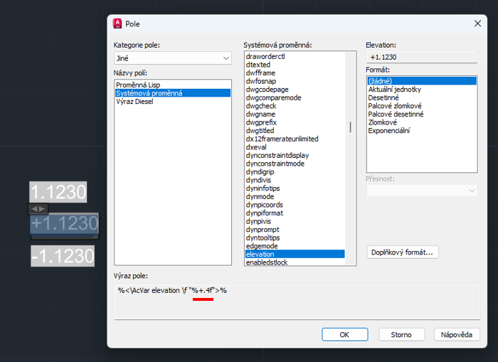

Um die Werte bestimmter Textfelder anzuzeigen – typischerweise beispielsweise Höhe (Höhenlage, Seehöhe), Winkel oder Toleranz – müssen Sie den Wert möglicherweise einschließlich des Vorzeichens anzeigen, d. h. „+“ (Plus, positiv) oder „-“ (Minus, negativ). Standardmäßig zeigt AutoCAD das Vorzeichen jedoch nur bei negativen Werten an; bei positiven Werten wird es weggelassen. Wie lässt sich dieses Problem beheben?
Es ist nicht praktikabel, bedingte Strukturen für Felder zu verwenden, um positive und negative Werte getrennt anzuzeigen. Sie können jedoch einfach die undokumentierten Feldformatierungscodes verwenden (siehe Formatierungscodes - Übersicht, EN).
Um die Anzeige des Vorzeichens zu erzwingen, verwenden Sie den Formatierungscode „%+“ – zum Beispiel „%+f“ für Dezimalzahlen. Der Textfeldcode zur Anzeige des Werts der Variablen ELEVATION mit 4 Dezimalstellen würde beispielsweise so aussehen:
%<\AcVar elevation \f "%+.4f">%
Kopieren Sie diesen Code einfach in ein beliebiges Textfeld oder Attribut in AutoCAD. Es wird der Höhenwert einschließlich des Plus- oder Minuszeichens anzeigen.
