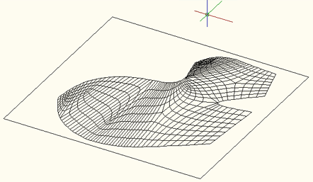

Wenn Sie wollen eine geschlossene Polylinie oder Region mit eine "Decke" von 3D-Flächen bedecken, können Sie die 3D-Funktionen von AutoCAD 2010 (oder höher) benutzen.
Geschlossene Polylinien oder Regionen können Sie in 2D Mesh-Objekte umwandeln mit dem Befehl NETZGLÄTTE (_MESHSMOOTH). Bei Regionen mit Bögen soll man dann die Glätteeinstellungen anpassen (NETZGLÄTTEENTF - _MESHREFINE).
Die Netzobjekte (Mesh) können Sie dann in 3D-Flächen (3DFACE) zerlegen, resp. auflösen, mit URSPRUNG (_EXPLODE).
Eine ähnliche Methode können Sie auch für 3D-Solids -> 3D-Faces benutzen.
