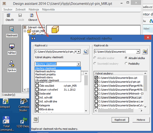

Wie kann ich iProperties (Konstruktionseigenschaften) von BG zu BG übertragen?
A - Antwort Um die Eigenschaften (iProperties) zwischen Baugruppen oder enderen Dateien (.IAM, .IPT, .IDW...) kopieren, benutzen Sie die Funktion Extras > Konstruktionseigenschaften kopieren in dem Konstruktiosassistent (Design Assistant) - sie das Windows Start Menü.
Wählen Sie eine der aufgeführten Dateien im aktiven Ordner aus oder klicken Sie zum Suchen der Datei auf Öffnen. Im entsprechenden Dialogfeld werden festgelegte Konstruktionseigenschaften von einer Datei in eine andere Datei oder Dateigruppe kopiert. Die verfügbaren Optionen werden durch die Methode, die Sie zum Öffnen des Konstruktionsassistenten verwendet haben, bestimmt.
