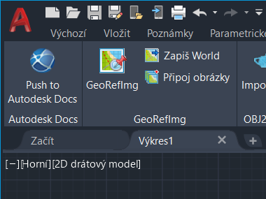

Die Freeware-Applikation GeoRefImg bietet (seit Version 3.1) den Befehl IMAGESATTACH, (im Ribbon Add-ons > GeoRefImg > Attach Images) mit dem man viele Bilder auf einmal anhängen kann. Wählen Sie die Bitmap-Bilddateien aus den Ordnern in der linken Leiste nacheinander aus. Sie können in verschiedenen Formaten vorliegen. Nachdem Sie auf OK gedrückt haben, werden die ausgewählten Bilder aus dem rechten Feld untereinander angehängt, und zwar in der Standardgröße.
Wenn es für die einzelnen Bilder Georeferenzinformationen gibt (ihre World-Dateien), können Sie mit dem Befehl GEOREFIMG alle eingefügten Bilder auswählen, und diese werden an die richtigen Plätzen, im richtigen Maßstab und in der richtigen Drehung neu positioniert.
