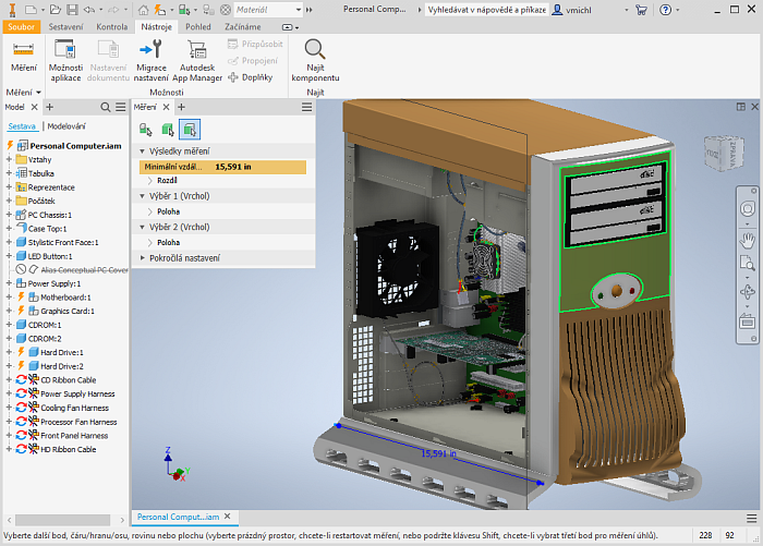

Wo finde ich Inventor View in der Inventor 2020-Installation?
A - Antwort Inventor View wurde bei der Installation von Inventor durch "Autodesk Inventor Read-Only Mode" (Schreibschutzmodus) ersetzt. Dies ist eine lizenzfreie Version von Inventor mit einer benutzerfreundlichen Umgebung, die der von Inventor sehr ähnlich ist.

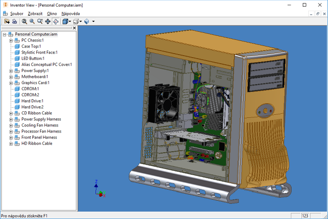

Es bietet wesentlich komfortablere Arbeit und bessere Anzeige-, Mess- und Druckfunktionen als das ursprüngliches Inventor View. Zum Vergleich - dasselbe Modell im Inventor View 2020:
Standalone Inventor View 2020 kann jedoch separat heruntergeladen werden - siehe www.cadstudio.cz/download
