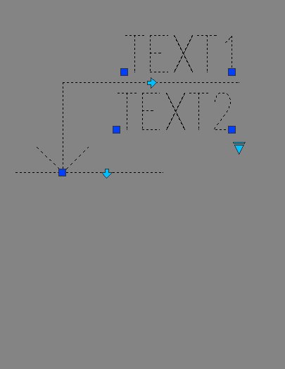

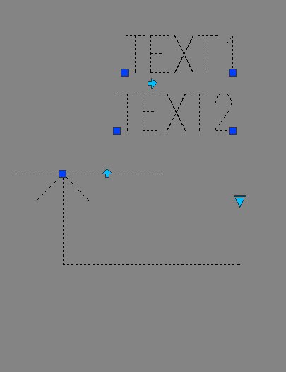

    <![CDATA[<strong>Autor:</strong> <a href="https://www.cadforum.cz/forum/member_profile.asp?PF=3130">zdrk</a><br /><strong>Předmět:</strong> 10033<br /><strong>Zasláno:</strong> 17.pro.2009 v 11:25<br /><br />Nebyly náhodou přejmenovány původní atributy.<br />Když jsem svůj přejmenoval, přestal reagovat na parametr zrcadlení a tím byl konec.<span style="font-size:10px"><br /><br />Upravil zdrk - 18.pro.2009 v 13:12</span>]]>

    <![CDATA[<strong>Autor:</strong> <a href="https://www.cadforum.cz/forum/member_profile.asp?PF=270">PepaR</a><br /><strong>Předmět:</strong> 10033<br /><strong>Zasláno:</strong> 17.pro.2009 v 08:13<br /><br /><DIV>Dobrý den, <DIV>&nbsp;</DIV><DIV>mám tu takový malý oříšek pro ty, kteří si libují ve tvorbě dynamických bloků. Mám výškovou kótu a potřebuji, aby text změnil pozici po ozrcadlení v rovině&nbsp;odkazové čáry. Problém ilustruji na přiložených obrázcích.</DIV><DIV><img src="http://www.cadforum.cz/forum/uploads/20091217_081213_VKKOTA1_gripy.jpg" height="525" width="405" border="0" /></DIV><DIV><img src="http://www.cadforum.cz/forum/uploads/20091217_081226_VKKOTA2_gripy.jpg" height="525" width="405" border="0" /></DIV><DIV><a href="http://www.cadforum.cz/forum/uploads/20091217_081252_KOTAV_REZ_CADfo.dwg" target="_blank">uploads/20091217_081252_KOTAV_REZ_CADfo.dwg</A>&nbsp;</DIV><DIV>&nbsp;</DIV><DIV>Najde se nějaký šikula, který přijde se zajímavým a funkčním řešením?</DIV><DIV>Předem děkuji za pomoc</DIV></DIV><span style="font-size:10px"><br /><br />Upravil PepaR - 17.pro.2009 v 08:14</span>]]>
