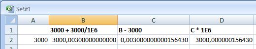

   <title><![CDATA[WTF - přesnost :    Vladim&#237;r Michl napsal(a):Excel...]]></title>
   <link>https://www.cadforum.cz/forum/forum_posts.asp?TID=10170&amp;PID=50617&amp;title=wtf-presnost#50617</link>
   <description>
    <![CDATA[<strong>Autor:</strong> <a href="https://www.cadforum.cz/forum/member_profile.asp?PF=161">alfred</a><br /><strong>Předmět:</strong> 10170<br /><strong>Zasláno:</strong> 21.led.2010 v 18:21<br /><br /><table width="99%"><tr><td class="BBquote"><img src="forum_images/quote_box.png" title="Původně odeslal(a) Vladimír Michl" alt="Původně odeslal(a) Vladimír Michl" style="vertical-align: text-bottom;" /> <strong>Vladimír Michl napsal(a):</strong><br /><br /><p>Excel dělá naprosto to samé - to je prostě vyjádření reálných čísel v počítači.</p><div>V té úvaze ale máte chybu - vy zmenšíte <em>jednu</em> čáru milionkrát, ale zároveň říkáte AutoCADu, že zbytek výkresové databáze si má pamatovat v původním řádu a v původní přesnosti, takže on chudák musí najednou pracovat s 6 řády návíc&nbsp;- když to samé udělám v Excelu, dostanu téměř ty samé výsledky:</div><div><br></div></td></tr></table><br><br>Ano, schválně jsem použil zjednodušení. Víceméně chápu důvod proč to tak je, i když asi ne úplně do detailů (a to ani úplně nepotřebuji). Zkusil jsem si to v tom Excelu. Zajimavé je, že když to naklepu do kalulačky tak mi nakonec napíše 3000, tedy správně přesnou hodnotu po žádných desetinných místech ani stopa.<br><br>Přesvědčil jste mě, že o přesnosti výpočtu počítačů jsem měl trochu mylné a přehnané&nbsp; představy. Nicméně v pořádku se mi to nezdá... <img src="https://www.cadforum.cz/forum/smileys/smiley18.gif" border="0" align="absmiddle" alt="Ouch" /><br><br>]]>
   </description>

   <title><![CDATA[WTF - přesnost : Excel d&#283;l&#225; naprosto to sam&#233; -...]]></title>
   <link>https://www.cadforum.cz/forum/forum_posts.asp?TID=10170&amp;PID=50612&amp;title=wtf-presnost#50612</link>
   <description>
    <![CDATA[<strong>Autor:</strong> <a href="https://www.cadforum.cz/forum/member_profile.asp?PF=9">Vladimír Michl</a><br /><strong>Předmět:</strong> 10170<br /><strong>Zasláno:</strong> 21.led.2010 v 17:15<br /><br /><P>Excel dělá naprosto to samé - to je prostě vyjádření reálných čísel v počítači.</P><DIV>V té úvaze ale máte chybu - vy zmenšíte <EM>jednu</EM> čáru milionkrát, ale zároveň říkáte AutoCADu, že zbytek výkresové databáze si má pamatovat v původním řádu a v původní přesnosti, takže on chudák musí najednou pracovat s 6 řády návíc&nbsp;- když to samé udělám v Excelu, dostanu téměř ty samé výsledky:</DIV><DIV>&nbsp;</DIV><DIV><img src="http://www.cadforum.cz/forum/uploads/20100121_171253_precisi&#111;n.jpg" height="100" width="520" border="0" /></DIV>]]>
   </description>
   <pubDate>Thu, 21 Jan 2010 17:15:16 +0000</pubDate>
   <guid isPermaLink="true">https://www.cadforum.cz/forum/forum_posts.asp?TID=10170&amp;PID=50612&amp;title=wtf-presnost#50612</guid>
  </item> 

  <item>
   <title><![CDATA[WTF - přesnost : Takov&#233;to typy operac&#237; asi nebudou...]]></title>
   <link>https://www.cadforum.cz/forum/forum_posts.asp?TID=10170&amp;PID=50598&amp;title=wtf-presnost#50598</link>
   <description>
    <![CDATA[<strong>Autor:</strong> <a href="https://www.cadforum.cz/forum/member_profile.asp?PF=9">Vladimír Michl</a><br /><strong>Předmět:</strong> 10170<br /><strong>Zasláno:</strong> 21.led.2010 v 15:45<br /><br />Takovéto typy operací asi nebudou závislé na ACAD/ADT/Civil - projeví se i v holém AutoCADu. U té operace "Predator" je chyba na 11. desetinném místě, což je v relaci s <a href="http://www.cadforum.cz/cadforum/qaID.asp?tip=1066" target="_blank">interní přesností AutoCADu</A> (či jiné CAD aplikace).<DIV>&nbsp;</DIV><DIV>Zmenšením a zvětšením výkresu (či části výkresu) 1000x říkám AutoCADu vlastně "zapomeň tři nejméně platná desetinná místa". T.j. výchozí přesnost (definiční rozsah) jsem tím o 3 řády překročil. Na tom nic šokujícího nevidím, to je prostě matematika.</DIV><DIV>&nbsp;</DIV><DIV>Jen jen potřeba ověřit původní podezření, zda nedochází při běžných operacích ke ztráte přesnosti na významnějších místech. Zatím k tomu žádný opakovatelný postup nevedl.</DIV>]]>
   </description>
   <pubDate>Thu, 21 Jan 2010 15:45:00 +0000</pubDate>
   <guid isPermaLink="true">https://www.cadforum.cz/forum/forum_posts.asp?TID=10170&amp;PID=50598&amp;title=wtf-presnost#50598</guid>
  </item> 
