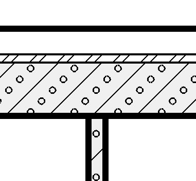

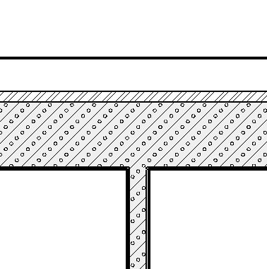

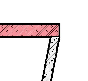

    <![CDATA[<strong>Autor:</strong> <a href="https://www.cadforum.cz/forum/member_profile.asp?PF=45">statecny</a><br /><strong>Předmět:</strong> 10298<br /><strong>Zasláno:</strong> 04.úno.2010 v 08:39<br /><br />Pokud použijete spoj na úkos a máte stěny s různou skladbou, pak se Vám spoj zobrazí nežádoucím způsobem. Viz obr.<DIV><img src="http://www.cadforum.cz/forum/uploads/20100204_082216_spoj1.jpg" height="209" width="223" border="0" /></DIV><DIV>&nbsp;</DIV><DIV>Volby spojení stěn je nejlépe vyzkoušet na příkladu. Nicméně se je pokusím vysvětlit:</DIV><DIV>Volba Konfigurace (Předchozí nebo Další) Vám umožní&nbsp;změnit napojení vrstev stěn. Určujete, která vrstva (stěna) bude průběžná.</DIV><DIV>Z roletové nabídky Zobrazení určujete jakým způsobem bude začištěn spoj stěn.&nbsp; </DIV><DIV>Volba Nezačistit připojení zobrazí ve spoji tlustou čáru, jako by spolu nebyly stěny vůbec spojené. Viz obr.</DIV><DIV><img src="http://www.cadforum.cz/forum/uploads/20100204_083028_spoj2.jpg" height="353" width="381" border="0" /></DIV><DIV>&nbsp;</DIV><DIV>Naopak volba Čistit připojení umístí na rozhraní různých materiálů tenkou čáru, v případě stených materiálů je spoj plynulý. Viz obr.</DIV><DIV><img src="http://www.cadforum.cz/forum/uploads/20100204_083443_spoj3.jpg" height="380" width="378" border="0" /></DIV><DIV>&nbsp;</DIV><DIV>Volba Pravoúhlé seříznutí zobrazí konec stěny kolmo seříznutý v případě, že je spoj pod jiným než pravým úhlem. Viz obr.</DIV><DIV><img src="http://www.cadforum.cz/forum/uploads/20100204_083905_spoj4.jpg" height="315" width="341" border="0" /></DIV>]]>
