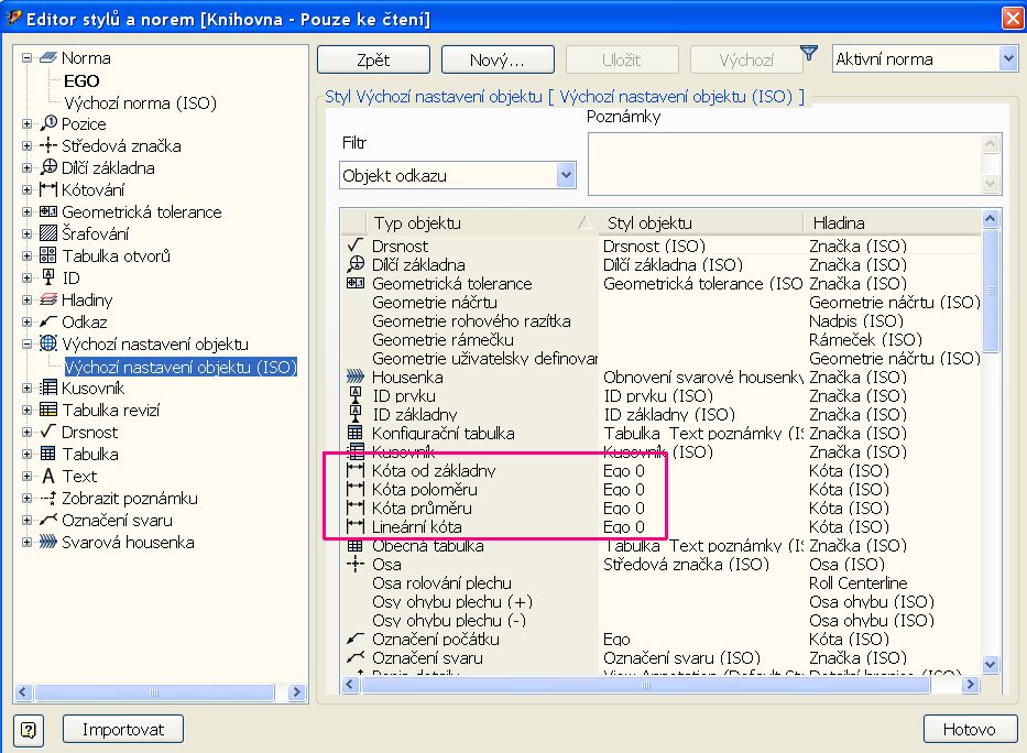

    <![CDATA[<strong>Autor:</strong> <a href="https://www.cadforum.cz/forum/member_profile.asp?PF=1019">wili</a><br /><strong>Předmět:</strong> 10349<br /><strong>Zasláno:</strong> 15.úno.2010 v 15:58<br /><br />Prešiel som to nastavenie ešte raz a našiel som zopár chýb. Teraz je už všetko OK, takže ďakujem za pomoc.]]>

    <![CDATA[<strong>Autor:</strong> <a href="https://www.cadforum.cz/forum/member_profile.asp?PF=1030">Cheff</a><br /><strong>Předmět:</strong> 10349<br /><strong>Zasláno:</strong> 14.úno.2010 v 21:11<br /><br />A není? - Jestli ne je třeba podívat se ještě na nastavení normy: EGO (která je aktivní) - a tam si zkontrolovat použití výchozích objektů - ikdyž vzhledem k tomu, že je přepsaný výchozí styl, tak by to mělo fungovat i pod: Výchozí norma ISO.&nbsp;<div><br></div><div>Resp. psát bude stále "podle normy", ale styl a nastavení (vzhled) kóty musí odpovídat nastavení Ego 0</div><span style="font-size:10px"><br /><br />Upravil Cheff - 14.úno.2010 v 21:14</span>]]>

    <![CDATA[<strong>Autor:</strong> <a href="https://www.cadforum.cz/forum/member_profile.asp?PF=856">flesar</a><br /><strong>Předmět:</strong> 10349<br /><strong>Zasláno:</strong> 13.úno.2010 v 09:02<br /><br />V tomto případě by měl být váš styl Ego 0 výchozí a tedy <i>Podle normy</i>. <br>]]>

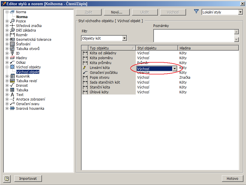

    <![CDATA[<strong>Autor:</strong> <a href="https://www.cadforum.cz/forum/member_profile.asp?PF=1019">wili</a><br /><strong>Předmět:</strong> 10349<br /><strong>Zasláno:</strong> 12.úno.2010 v 20:46<br /><br />No ja ako uživatel mám nastavený iný východzí styl<br><img src="uploads/20100212_204545_Styl_1.jpg" height="684" width="933" border="0" /><br>]]>

    <![CDATA[<strong>Autor:</strong> <a href="https://www.cadforum.cz/forum/member_profile.asp?PF=856">flesar</a><br /><strong>Předmět:</strong> 10349<br /><strong>Zasláno:</strong> 11.úno.2010 v 18:44<br /><br />Řekl bych, že označení <i>Podle normy</i> je běžné a nevím jak ho změnit. Vy jako uživatel si však můžete určit jaký kótovací styl bude výchozí, tedy bude podle normy.<br><img src="uploads/20100211_184335_styly_-_koty.png" height="644" width="857" border="0" /><br>]]>

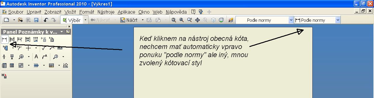

    <![CDATA[<strong>Autor:</strong> <a href="https://www.cadforum.cz/forum/member_profile.asp?PF=1019">wili</a><br /><strong>Předmět:</strong> 10349<br /><strong>Zasláno:</strong> 11.úno.2010 v 18:23<br /><br />Pre názornosť pripájam obrázok<br><img src="uploads/20100211_182231_Styl.jpg" height="338" width="1280" border="0" /><br>]]>

    <![CDATA[<strong>Autor:</strong> <a href="https://www.cadforum.cz/forum/member_profile.asp?PF=1019">wili</a><br /><strong>Předmět:</strong> 10349<br /><strong>Zasláno:</strong> 10.úno.2010 v 12:51<br /><br />Zdravím<br>Vo výkresoch mám vytvorenú vlastnú normu vychádzajúcu z ISO a okrem iného aj vlastný kótovací styl. V nastavení dokumentu mám zvolenú tú vlastnú normu ktorá samozrejme obsahuje aj daný kótovací styl, no keď pri kótovaní zvolím nástroj obecná kóta alebo iné nástroje, program automaticky ponúkne kótovací styl "podle normy" a iné ktoré sa dajú zvoliť, no vždy je to v prvom rade "podle normy". Dá sa to niekde nastaviť aby mi program ponúkol v prvom rade mnou zvolený kótovací styl ? Ďakujem<br>]]>
