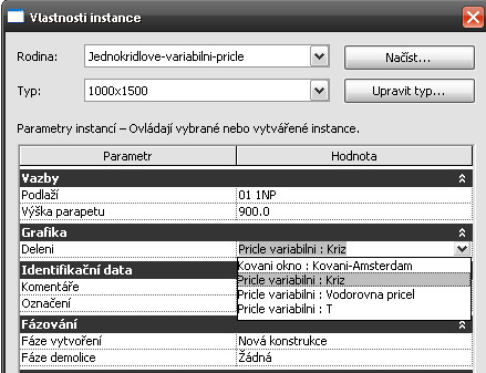

   <title><![CDATA[Grafika v rodinách : Nebo m&#283;nit viditelnost &amp;#034;d&#237;ry&amp;#034;...]]></title>
   <link>https://www.cadforum.cz/forum/forum_posts.asp?TID=10435&amp;PID=51709&amp;title=grafika-v-rodinach#51709</link>
   <description>
    <![CDATA[<strong>Autor:</strong> <a href="https://www.cadforum.cz/forum/member_profile.asp?PF=74">Peter Jirat</a><br /><strong>Předmět:</strong> 10435<br /><strong>Zasláno:</strong> 24.úno.2010 v 10:35<br /><br />Nebo měnit viditelnost "díry" ve dveřích a skla v této díře.]]>

   <title><![CDATA[Grafika v rodinách : Po v&#269;erej&#353;&#237; rad&#283; p. Baldy jsem...]]></title>
   <link>https://www.cadforum.cz/forum/forum_posts.asp?TID=10435&amp;PID=51702&amp;title=grafika-v-rodinach#51702</link>
   <description>
    <![CDATA[<strong>Autor:</strong> <a href="https://www.cadforum.cz/forum/member_profile.asp?PF=20338">rzelinka</a><br /><strong>Předmět:</strong> 10435<br /><strong>Zasláno:</strong> 24.úno.2010 v 08:21<br /><br />Po včerejší radě p. Baldy jsem už " blízko " tak na 75%.&nbsp;<div>Ještě vyladit vypínání a zapínání a je to. Předpokládám, že záměna vzhledu dveřního křídla v jedné rodině dveří ( plné - prosklené ) se děje obdobným způsobem ale je vnořeno více rodin křídel....</div>]]>

   <title><![CDATA[Grafika v rodinách : Jak p&#237;&#353;e pan Balda, popsat podrobn&#283;...]]></title>
   <link>https://www.cadforum.cz/forum/forum_posts.asp?TID=10435&amp;PID=51701&amp;title=grafika-v-rodinach#51701</link>
   <description>
    <![CDATA[<strong>Autor:</strong> <a href="https://www.cadforum.cz/forum/member_profile.asp?PF=45">statecny</a><br /><strong>Předmět:</strong> 10435<br /><strong>Zasláno:</strong> 24.úno.2010 v 07:52<br /><br /><P>Jak píše pan Balda, popsat podrobně postup tvorby by vyšlo na několikstránkový dokument. Doporučuji spíše otevřít si nějaké rodiny a projít si vlastnosti jednotlivých prvků. Dá se z nich částečně pochopit způsob tvorby. Další možnost je zúčastnit se nějakého <a href="http://www.xanadu.cz/seminare.asp" target="_blank">specializovaného školení</a> na tvorbu rodin.</P>]]>

   <title><![CDATA[Grafika v rodinách : Objekt &amp;#034;d&#283;len&#237;&amp;#034; je rodinavlo&#382;en&#225;...]]></title>
   <link>https://www.cadforum.cz/forum/forum_posts.asp?TID=10435&amp;PID=51690&amp;title=grafika-v-rodinach#51690</link>
   <description>
    <![CDATA[<strong>Autor:</strong> <a href="https://www.cadforum.cz/forum/member_profile.asp?PF=178">Balda</a><br /><strong>Předmět:</strong> 10435<br /><strong>Zasláno:</strong> 23.úno.2010 v 21:25<br /><br />Objekt "dělení" je rodina&nbsp;vložená do rodiny (okno). Parametr viditelnosti se nastavuje už v první rodině (dělení), v rodině okna se viditelnost pouze zapíná a vypíná (zaškrtává) pro jednotlivé typy.<DIV>Podrobně popsat postup je v této formě nemožné.</DIV><DIV>Otevřete rodinu okna, vyberte dělení a otevřete si dělení jako rodinu samostatně a&nbsp;prohlídněte si <EM>Vlastnosti</EM> a <EM>Typy</EM> rodiny a asi pochopíte víc :)</DIV><DIV>&nbsp;</DIV><DIV>Balda</DIV>]]>

   <title><![CDATA[Grafika v rodinách : Cht&#283;l bych t&#237;mto zku&#353;en&#283;j&#353;&#237; u&#382;ivatele...]]></title>
   <link>https://www.cadforum.cz/forum/forum_posts.asp?TID=10435&amp;PID=51679&amp;title=grafika-v-rodinach#51679</link>
   <description>
    <![CDATA[<strong>Autor:</strong> <a href="https://www.cadforum.cz/forum/member_profile.asp?PF=20338">rzelinka</a><br /><strong>Předmět:</strong> 10435<br /><strong>Zasláno:</strong> 23.úno.2010 v 17:32<br /><br />Chtěl bych tímto zkušenější uživatele tohoto fóra požádat o radu.<div>Jako začátečník jsem se díky videům, které tady vystavil p. Statečný úspěšně prokousal základní tvorbou rodin. Za což mu upřímně děkuji.</div><div>Jsou však ještě drobné nuance které jsem bohužel nikde nevyčetl ( nebo jsem nebyl až tak pozorný ).</div><div>Jedná se o položku Grafika ve vlastnostech rodiny okna.&nbsp;</div><div>Např. okno od p. Baldy jednokřídlé s variabilními příčlemi: viz přiložený obrázek, nebo zapínání a vypínání viditelnosti některých funkcí (schéma otevírání křídel, viditelnost prahu.</div><div><img src="uploads/20100223_173156_Vlastnosti.jpg" height="337" width="439" border="0" /><br></div><div>Tedy k věci: jakým způsobem se tyto funkce při tvorbě rodiny tvoří?</div><div>Jaký je postup, na co je třeba dbát aby to fungovalo.</div><div>Neříkám, že by video návod musel být, ale určitě by teda dost pomohl.</div><div>R.</div>]]>
