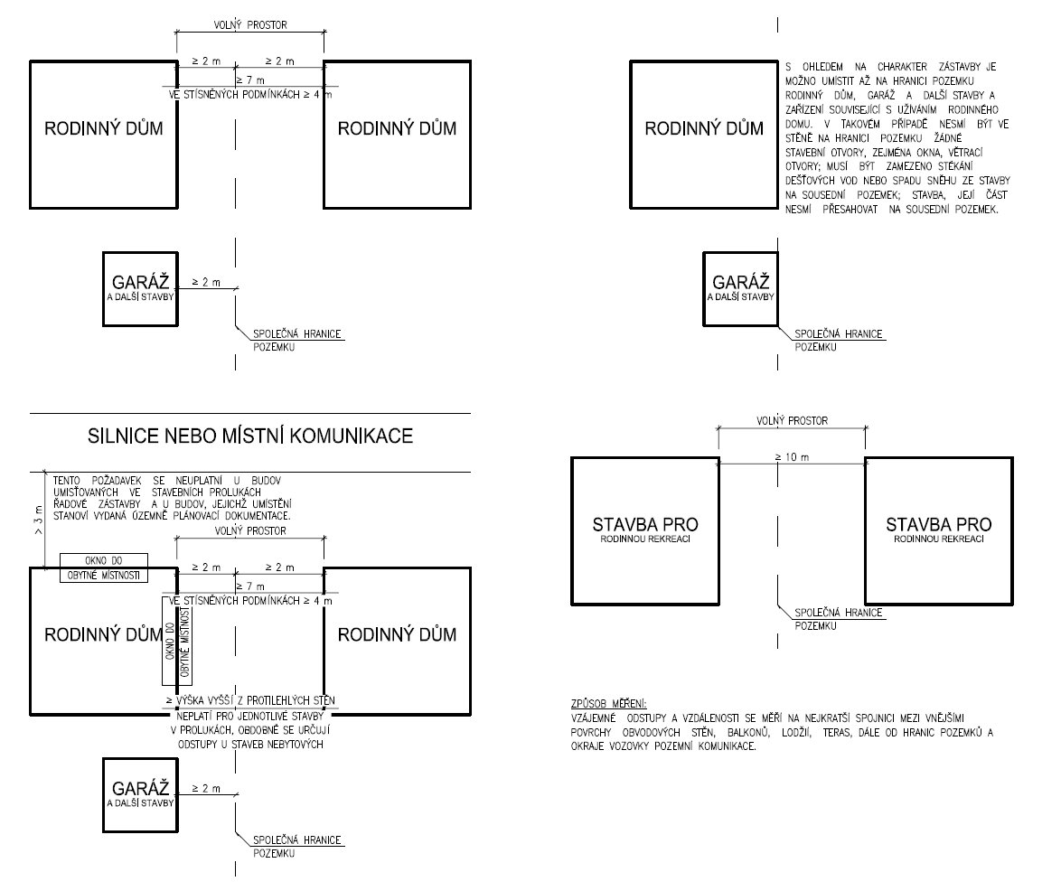

    <![CDATA[<strong>Autor:</strong> <a href="https://www.cadforum.cz/forum/member_profile.asp?PF=270">PepaR</a><br /><strong>Předmět:</strong> 10655<br /><strong>Zasláno:</strong> 21.úno.2011 v 15:03<br /><br />Drobný dotaz k tématu pro pražské projektanty:<div><br></div><div>Ve vyhlášce hl. m. Prahy č.26/1999, o obecných technických požadavcích na výstavbu v hlavním městě Praze, Čl. 8 Vzájemné odstupy staveb se píše:</div><div><table width="99%"><tr><td><pre class="BBcode"></div><div>(7) Nemají-li rodinné domy mezi sebou volný prostor, musí na sebe navazovat minimálně jednou třetinou hloubky štítové zdi.</div><div></pre></td></tr></table></div><div><br></div><div>Co si mám pod touto formulací prosím představit?</div>]]>

    <![CDATA[<strong>Autor:</strong> <a href="https://www.cadforum.cz/forum/member_profile.asp?PF=58">Rostislav Říha</a><br /><strong>Předmět:</strong> 10655<br /><strong>Zasláno:</strong> 15.říj.2010 v 17:54<br /><br /><a href="http://www.cadforum.cz/forum/uploads/20101015_175614__2010_10_15_17_.rar" target="_blank">uploads/20101015_175614__2010_10_15_17_.rar</A><DIV>už je mi to jasné. V OTPP (Praha má vlastní) máme v čl. 8 o odstavec navíc: </DIV><DIV>&nbsp;</DIV><DIV><P style="LINE-HEIGHT: normal; MARGIN: 6pt 0cm 0pt; mso-paginati&#111;n: widow-orphan" ="Odstavec"><FONT size=3><FONT color=#000000><B><SPAN style="FONT-FAMILY: 'Times New Roman'">(2)&nbsp;</SPAN></B><SPAN style="FONT-FAMILY: 'Times New Roman'">Jsou-li v&nbsp;některé z&nbsp;protilehlých stěn sousedících staveb pro bydlení okna obytných míst&shy;ností, musí být odstup staveb roven alespoň výšce vyšší z&nbsp;protilehlých stěn, s&nbsp;výjimkou vzá&shy;jemných odstupů staveb rodinných domů podle odstavce 3 až 6. Uvedené odstupy mezi stav&shy;bami pro bydlení neplatí pro jednotlivé stavby umísťované v prolukách. Obdobně se určují od&shy;stupy od staveb nebytových.</P><DIV></DIV><DIV></DIV><P style="LINE-HEIGHT: normal; MARGIN: 6pt 0cm 0pt; mso-paginati&#111;n: widow-orphan" ="Odstavec">...z nepochopitelnho důvodu mne to nechce nechat nahrát soubor, poslal bych k tomu schémátko....uff, teď se snad povedlo...</SPAN></FONT></FONT></P></DIV><span style="font-size:10px"><br /><br />Upravil Rostislav Říha - 15.říj.2010 v 17:56</span>]]>

    <![CDATA[<strong>Autor:</strong> <a href="https://www.cadforum.cz/forum/member_profile.asp?PF=23774">kolca</a><br /><strong>Předmět:</strong> 10655<br /><strong>Zasláno:</strong> 14.říj.2010 v 22:26<br /><br />právě řeším případ, kdy se majitelům nelíbí sousedovic novostavba (zatím napapíře), že je moc vysoká (RD) a bude jim stínit. chápu to správně, když je volný prostor, tak nemusí být 7m, ale sklopím tu vyšší (tedy jejich) stranu domu a mám daný odstup stavby???,díky za odpověď]]>

    <![CDATA[<strong>Autor:</strong> <a href="https://www.cadforum.cz/forum/member_profile.asp?PF=270">PepaR</a><br /><strong>Předmět:</strong> 10655<br /><strong>Zasláno:</strong> 03.čer.2010 v 14:41<br /><br />Bude zveřejněno, jste na mě moc hr.&nbsp;Na wiki bych to chtěl dát též.&nbsp;Revize jest uvedena přímo v souboru. <DIV>&nbsp;</DIV><DIV>Pro úplnost tedy ještě dopisuji zdroj a přikládám i obrázek ve větším rozlišení.</DIV><DIV>&nbsp;</DIV><DIV><table width="99%"><tr><td class="BBquote"><img src="forum_images/quote_box.png" title="Původně odeslal(a) Zdroj:" alt="Původně odeslal(a) Zdroj:" style="vertical-align: text-bottom;" /> <strong>Zdroj: napsal(a):</strong><br /><br />501/2006 sb. vyhláška o obecných požadavcích na využívání území</DIV><DIV>ze dne 10. listopadu 2006 Změna: 269/2009 sb. Změna: 22/2010 sb.</DIV><DIV>§ 25 Vzájemné odstupy staveb</DIV><DIV></td></tr></table></DIV><DIV><img src="http://www.cadforum.cz/forum/uploads/20100603_221637_Odstupy_staveb_.jpg" height="986" width="1174" border="0" /></DIV><span style="font-size:10px"><br /><br />Upravil PepaR - 03.čer.2010 v 22:16</span>]]>
