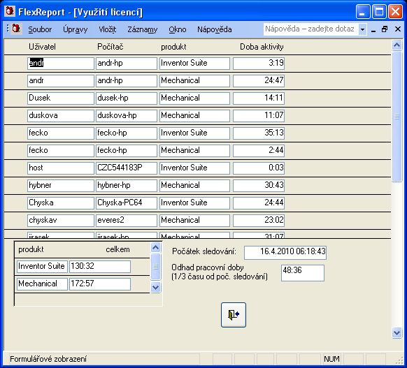

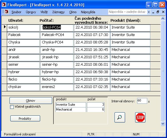

    <![CDATA[<strong>Autor:</strong> <a href="https://www.cadforum.cz/forum/member_profile.asp?PF=54">Seiner</a><br /><strong>Předmět:</strong> 10800<br /><strong>Zasláno:</strong> 22.dub.2010 v 08:18<br /><br />Zdravím,<DIV>protože já i naši uživatelé potřebujeme jednoduchý přehled o čerpání licencí a protože SamReport Lite mne naprosto zklamal (možná, že jsem něco nepochopil), zkusil jsem si sesmolit takové malé udělátko. S výsledkem jsem docela spokojen a tak ho nabízím i ostatním k případnému otestování.</DIV><DIV>Nazval jsem to neskromně FlexReport a je na <a href="http://www.chrudim.cz/seiner" target="_blank" rel="nofollow">www.chrudim.cz/seiner</A></DIV><DIV>Je to aplikace MS Access 2003 - takže je nutný Access nebo run time (2007 je volně ke stažení).</DIV><DIV>&nbsp;</DIV><DIV><img src="http://www.cadforum.cz/forum/uploads/20100422_081441_&#070;ormStart.jpg" height="483" width="582" border="0" alt="&#070;ormStart" /></DIV><DIV>&nbsp;</DIV><DIV>&nbsp;</DIV><DIV><img src="http://www.cadforum.cz/forum/uploads/20100422_081528_&#070;ormVyuziti.jpg" height="527" width="582" border="0" alt="Vyuziti" /></DIV>]]>
