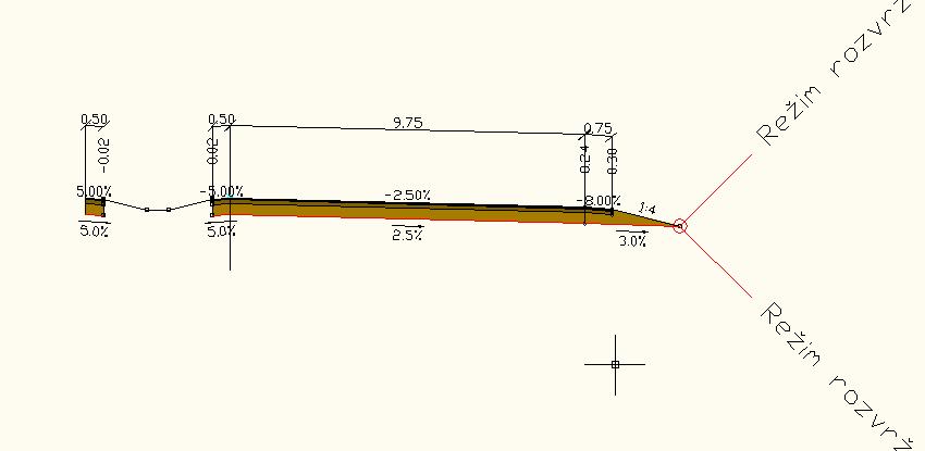

    <![CDATA[<strong>Autor:</strong> <a href="https://www.cadforum.cz/forum/member_profile.asp?PF=3054">martinfolber</a><br /><strong>Předmět:</strong> 10851<br /><strong>Zasláno:</strong> 30.dub.2010 v 21:43<br /><br />Myslel jsem OznačenýBod všude vlevo po celé délce koridoru. Jinak trochu k terminologii, dovolím si trochu poučovat :). Je vhodnější používat termín povrch koridoru. Zkuste poslat dotaz na support, jestli to časově zvládneme zkusíme něco vymyslet.<br><br><br>]]>

    <![CDATA[<strong>Autor:</strong> <a href="https://www.cadforum.cz/forum/member_profile.asp?PF=12313">Delinquent</a><br /><strong>Předmět:</strong> 10851<br /><strong>Zasláno:</strong> 30.dub.2010 v 17:55<br /><br />Stávající terén zpracovaný mám, tedy se jedná pouze o terén koridoru. Ten terén, který budu potřebovat pro definici zářezu a násypu v příčných řezech - o ty venkoncem jde.<br><br>označenýBod jestli mám všude? Ne, dal jsem ho jen na levou hranu středního dělícího pasu, jak jste mi doporučil. Na druhé straně mám šablonu zakončenou spády - viz přiložený obrázek v úvodu (tam kdybych měl vkládat tento bod, tak se přiznám, že nevím kam bych ho dal)<br><br>Výkres Vám mohu poslat, to není problém. Jen jsem si to netrofl udělat dřív, dnes nemá nikdo čas a už vůbec ne na kontrolu práce někoho jiného - chápu to, ale pokud se tak domluvíme, mohu Vám výkres poslat a vcelku rád, problém by se vyřešil. <br><br>K Civilu 2010 - dobrá, mohu si stáhnout studentskou verzi, děkuji za typ, ale stejně bych to nejprve rád zkusil dodělal v této verzi.<br>]]>

    <![CDATA[<strong>Autor:</strong> <a href="https://www.cadforum.cz/forum/member_profile.asp?PF=3054">martinfolber</a><br /><strong>Předmět:</strong> 10851<br /><strong>Zasláno:</strong> 30.dub.2010 v 10:51<br /><br />Dobrý den,<br>je mi jasné, že kreslíte ve 2009, máte to napsané v profilu... Snažili jsme se včetně Autodesku udělat docela velkou kampaň o nových ČSN silničních podsestavách. Několikrát na Xanadu a vyšlo to i na blogu. Nové ČSN jsou určeny j<b>en pro verzi 2010</b>. Proto by jste je hledal ve 2009 marně. Hlavní důvod k tomu, proč přejít na 2010.<br><br>Podsestava "Označený bod" je v metrických paletách nástrojů "Všeobecné..." my tady tomu pracovně říkáme modré sirky. Vůbec nesouvisí s ČSN podsestavami. Najdete tam žlutočervené kolečko, které v šabloně umístíte s výše uvedeným kódem na levou hranu toho střeďáku. Metoda pokus omyl nebýva nejrychlejší...<br><br>O české silniční podsestavy pro <b>C3D 2010</b> si pak napište na náš support.<br>]]>

    <![CDATA[<strong>Autor:</strong> <a href="https://www.cadforum.cz/forum/member_profile.asp?PF=12313">Delinquent</a><br /><strong>Předmět:</strong> 10851<br /><strong>Zasláno:</strong> 30.dub.2010 v 10:32<br /><br />Dobrý den;<br>děkuji za odpověď. K Vaší otázce (proč nepoužívám C3D 2010 ČSN silniční podsestavy) : první věc je, že rýsuji v C3D 2009, to jsem měl podotknout prvně. Druhá věc je ta, že jsem instaloval Country kit (minimálně 8 krát) především proto, že měl obsahovat podsestavy, o kterých se zmiňujete, jenže po instalaci je neobsahoval (manuálně jsem hledal katalog podsestav abych ho změnil na ČSN, defaultně tam byly britské podsestavy) a nic. Možná je problém v tom, že mám operační systém Visty a ty potřebujou na všechno souhlasy administrátora a i přesto, že jsem administrator, tak jsem je na svuj pc "neprocpal"(V cílové složce nejsou). I všechny tři Service packy jsem instaloval (vím, to s tím nesouvisí). Druhá věc, kterou bych chtěl zmínit - jsem začátečník, samouk. Učím se z výukových videí, kde byla tvorba koridoru triviální. Takže jakmile uvedete - Hranici můžete objet ručně (tato alternativa se mi zdá jako nejschůdnější, protože výběr návrhových linií jsme se shodli, že program potřebuje na obou stranách stejné a protože nemám ČSN podsestavy, pak tam ani nemám možnost "přidat OznačenýBod (Svah&amp;Teren)" (jedině snad, že tento bod obsahují již britské podsestavy, že jsem ho přehlídl), tak se přiznám, že nevím jak ručně to provést. Zkusím metodou pokus omyl, stačí mi vědět, že ta možnost existuje. Díky za odpověď.<br>]]>

    <![CDATA[<strong>Autor:</strong> <a href="https://www.cadforum.cz/forum/member_profile.asp?PF=3054">martinfolber</a><br /><strong>Předmět:</strong> 10851<br /><strong>Zasláno:</strong> 30.dub.2010 v 07:39<br /><br />Dobrý den,<br>hned na začátku skromný dotaz, proč nepoužíváte C3D 2010 s ČSN silničními podsestavami? Střední dělící pruh je tam poměrně podrobně zpracován.<br><br>K dotazu:<br>Ohladně hranice koridoru máte pravdu, C3D skutečně potřebuje stejný kód na obou stranách, pokud povrch koridoru děláte ze spojnic. Máte tedy několik možností:<br><br>1) Přidat OznačenýBod (nakodovaný jako Svah&amp;Teren) na levou hranu střeďáku. POZOR ale na kódování spojnic. Není mi jasné chcete-li Povrch nebo Plaň.<br><br>2) Nechat si vygenerovat povrch z návrhových linií...pracnější ve výběru, ale můžete si ošetřit jednotlivé hrany.<br><br>3) Hranici můžete objet ručně.<br><br>4) Ve 2010 je výborná funkce pro automatické generování hranic z obvodu koridoru...Popsáno na mém blogu <a href="http://www.civil3d.cz/2010/01/hranice-koridoru-automaticky.html" target="_blank" rel="nofollow">zde</a>.<br>]]>

    <![CDATA[<strong>Autor:</strong> <a href="https://www.cadforum.cz/forum/member_profile.asp?PF=12313">Delinquent</a><br /><strong>Předmět:</strong> 10851<br /><strong>Zasláno:</strong> 29.dub.2010 v 18:39<br /><br />Dobrý den;<br>řeším problém tvorby terénu od Koridoru směrověně dělené komunikace. Komunikaci mohu řešit jen jednu její polovinu, tedy řekněme k (nebo do) středního dělícího pruhu. Ale v tom je zřejmě ten hlavní problém. Z jedné strany mi totiž koridor končí návrhem zářezu a násypu (tak, jak to má být (sklon)) a na straně druhé je "jen" hrana středního dělícího pásu. Při tvorbě hranic koridoru je zřejmé, že program potřebuje na obou stranách stejné typy hran (svah/terén apod.) jinak nevytvoří terén. Chci se zeptat, jak to obejít. Aby to bylo zcela zřejmé, přikládám screen šablony ...<img src="uploads/20100429_183749_Bez_nazvu.jpg" height="415" width="850" border="0" /><br>]]>
