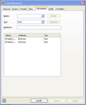

    <![CDATA[<strong>Autor:</strong> <a href="https://www.cadforum.cz/forum/member_profile.asp?PF=1030">Cheff</a><br /><strong>Předmět:</strong> 11072<br /><strong>Zasláno:</strong> 09.čer.2010 v 16:57<br /><br /><div>HEURÉKA - BÁDÁNÍ BYLO ÚSPĚŠNÉ (až mě to překvapilo)!</div><div><br></div>Chyba byla nakonec mezi židlí a klávesnicí (asi sem byl nějakej rozespalej&nbsp;<img src="https://www.cadforum.cz/forum/smileys/smiley36.gif" border="0" align="absmiddle" alt="LOL" />)&nbsp;<div><br></div><div>Dostane se to tam při editaci i-prvku (*.ide). Kdy se nejdřív ve vlastnostech i-prvku vytvoří patřičná uživatelská vlastnost a teprve potom se přidá do tabulky a upraví...</div><div><br></div><div>V takovém případě to do součásti vloží stejně jako v Obr. 3 jen s patřičným názvem sloupce...</div><div><br></div><div>HURÁ&nbsp;<img src="https://www.cadforum.cz/forum/smileys/smiley4.gif" border="0" align="absmiddle" alt="Big%20smile" /></div><div><br></div><div><br></div><div><span ="Apple-style-span" style="font-size: x-small;"><font ="Apple-style-span" color="#666666">PS: Text do náčrtu v iPrvku nelze - jestli se nic nezměnilo, tato cesta nemůže fungovat, protože Náčrt s textem nevybere při exportu ze součásti na iPrvek...&nbsp;</font></span></div><div><br></div>]]>

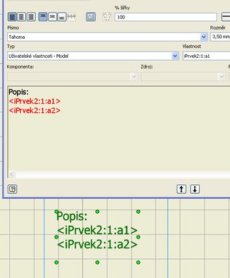

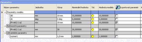

    <![CDATA[<strong>Autor:</strong> <a href="https://www.cadforum.cz/forum/member_profile.asp?PF=5130">pavel.janovsky</a><br /><strong>Předmět:</strong> 11072<br /><strong>Zasláno:</strong> 09.čer.2010 v 11:13<br /><br />Dobrý den, něco jsem si zkusil - vše je na sekvenci obrázků.<br><br>1. součást s iprvkem<br>2. export parametrů i-prvku<br>3. parametry jako uživatelské (zde by šlo ještě parametry zapsat do jednoho společného parametru např. "=&lt;parametr1&gt; x &lt;parametr2&gt;"<br>4. načrtnutá značka ve výkresu s použitím parametrů i-prvku<br>5. použití ve výkresovém pohledu (hodnoty se mění dle rozměrů i-prvku)<br><br>Snad to trochu pomůže&nbsp;<img src="https://www.cadforum.cz/forum/smileys/smiley1.gif" border="0" align="absmiddle" alt="Smile" /><br><br><img src="uploads/20100609_110432_iprvek-1.jpg" height="396" width="354" border="0" /><br><br><img src="uploads/20100609_110510_iprvek-2.jpg" height="138" width="465" border="0" /><br><br><img src="uploads/20100609_110540_iprvek-3.jpg" height="343" width="281" border="0" /><br><br><img src="uploads/20100609_110615_iprvek-4.jpg" height="394" width="327" border="0" /><br><br><img src="uploads/20100609_110840_iprvek-5.jpg" height="256" width="196" border="0" /><br><br><br><br><br><br><br><br><br><img src="uploads/20100609_110450_iprvek-2.jpg" height="138" width="465" border="0" /><br>]]>
   </description>
   <pubDate>Wed, 09 Jun 2010 11:13:40 +0000</pubDate>

   <title><![CDATA[Výkres: I-Prvek - s vlastním &quot;textem&quot; :  Napadlo m&#283; - &#353;el by do v&#253;kresu...]]></title>
   <link>https://www.cadforum.cz/forum/forum_posts.asp?TID=11072&amp;PID=54371&amp;title=vykres-iprvek-s-vlastnim-textem#54371</link>
   <description>
    <![CDATA[<strong>Autor:</strong> <a href="https://www.cadforum.cz/forum/member_profile.asp?PF=1030">Cheff</a><br /><strong>Předmět:</strong> 11072<br /><strong>Zasláno:</strong> 08.čer.2010 v 16:39<br /><br />Napadlo mě - šel by do výkresu získat textový parametr z I-prvku?<div>Případně jak si pro něj "hrábnout".</div><div><br></div><div>Idea je taková, že je vytvořený tabulkový I-prvek, který má jeden sloupec jako "Pero (klíč)" a dva sloupce jako "Uživatelské parametry".&nbsp;</div><div><br></div><div>Při vkládání nebo úpravě takového I-prvku se pak při výběru velikosti doplní i textové parametry (např: Název, a číslo)&nbsp;</div><div><br></div><div><span Apple-style-span="Apple-style-span" style="font-size: x-small; ">&nbsp;Až potud žádný problém s tvorbou není (vše je připraveno funguje)</span></div><div><br></div><div>Bohužel nevím, jak si pro patřičný textový parametr "šáhnout" z výkresu, nebo Uživatelských vlastností modelu.&nbsp;</div><div><br></div><div>Pro klasické parametry (kóty) se vytvoří v parametrické tabulce příslušný řádek, který se do výkresu snadno vloží jako běžné parametry, ale co s tím textem...</div><div><br></div><div>Napádá někoho něco?&nbsp;</div><div><br></div><span style="font-size:10px"><br /><br />Upravil Cheff - 08.čer.2010 v 17:04</span>]]>
   </description>
   <pubDate>Tue, 08 Jun 2010 16:39:25 +0000</pubDate>
   <guid isPermaLink="true">https://www.cadforum.cz/forum/forum_posts.asp?TID=11072&amp;PID=54371&amp;title=vykres-iprvek-s-vlastnim-textem#54371</guid>
  </item> 
