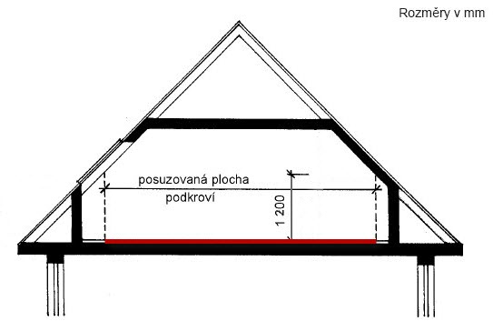

   <title><![CDATA[Užitná plocha v podkroví : Dobr&#253; den,   v&#253;&#353;ku byst&#283; m&#283;la...]]></title>
   <link>https://www.cadforum.cz/forum/forum_posts.asp?TID=11427&amp;PID=55597&amp;title=uzitna-plocha-v-podkrovi#55597</link>
   <description>
    <![CDATA[<strong>Autor:</strong> <a href="https://www.cadforum.cz/forum/member_profile.asp?PF=270">PepaR</a><br /><strong>Předmět:</strong> 11427<br /><strong>Zasláno:</strong> 30.srp.2010 v 19:51<br /><br />Dobrý den, <DIV>&nbsp;</DIV><DIV>výšku bystě měla uvažovat od čisté podlahy po spodní rovinu horního pláště, kterou mohou být krokve nebo&nbsp;obklad (sadrokartonový či jiný).</DIV><DIV>&nbsp;</DIV><DIV>Co se týče problematiky ploch, tak tady je to, jak píše i pan Stáhalík, dosti ošidné téma. Dovolil jsem si ale na tento tenký led přesto vklouznout a připravuji o tom s kolegou Hejným&nbsp;článek, který naleznete v časopise <a href="http://strechy.mise.cz/" target="_blank" rel="nofollow">Střechy, fasády izolace</A>. Něco málo informací naleznete již nyní v článku <a href="http://www.autodeskclub.cz/clanek/5308-vymery-revitu-dil" target="_blank" rel="nofollow">Výměry v Revitu, 1. díl</A>. Doporučuji však prostudovat i následující <a href="http://strechy.mise.cz/clanky/plochy-ve-stavebnictvi.html" target="_blank" rel="nofollow">dokument</A>, který je přílohou k chystanému článku.</DIV><DIV>&nbsp;</DIV><DIV>Ale k Vašemu dotazu:</DIV><UL><LI>Obecně platí, že u&nbsp;místností se šikmými stropy se do plochy obytné místnosti nezapočítává plocha se světlou výškou menší než 1,2 m. <LI>Aby to nebylo tak jednoduché, musíte si dát pozor na pojem <strong>podlahová plocha</strong> a <strong>užitná (užitková) plocha</strong>, kdy v předpisech o nájemném, o vlastnictví bytů, o DPH, o oceňování staveb je podlahová plocha definována shodně ve významu jako užitková plocha&nbsp;podle stavebních předpisů. V předpisech energetických je se pojmem podlahová plocha však rozumí&nbsp;celý vnitřní prostor mezi obvodovými stěnami domu, tzn. podlahová plocha je veškerý vytápěný prostor uvnitř domu.</LI></UL><DIV><img src="http://www.cadforum.cz/forum/uploads/20100830_195451_Podlaha_Sikmy_s.jpg" height="364" width="543" border="0" /></DIV><DIV>&nbsp;</DIV><DIV>Snad jen dodatek a to, že norma <strong>ČSN 73 4301 Obytné budovy </strong>říká, že místnosti se zkosenými stropy musí mít výšku min. 2 300 mm nejméně nad polovinou podlahové plochy, která je vymezena pomyslnou rovinou kolmou k rovině podlahy, protínající rovinu zkoseného stropu ve výšce 1 300 mm nad podlahou. (toto je ale jen odbočka a nesouvisí to s výpočtem plochy, jedná se pouze o požadavek normy). Viz obrázek 4 ve zmiňované normě nebo jej najdete i ve <a href="http://www.jremes.cz/index.php/stavebni-prirucka" target="_blank" rel="nofollow">Stavební příručce</A>.</DIV><DIV>&nbsp;</DIV><DIV>Poznámky:</DIV><UL><LI>výška 1,2 m je uváděna v dokumentu <strong>268/2009 Sb. VYHLÁŠKA ze dne 12. srpna 2009 o technických požadavcích na stavby</strong>, <LI>výška 1,7 m je uváděna v dokumentu <strong>3/2008 Sb. oceňovací vyhláška – Příloha 1</strong>.</LI></UL><span style="font-size:10px"><br /><br />Upravil PepaR - 31.srp.2010 v 08:50</span>]]>
   </description>
   <pubDate>Mon, 30 Aug 2010 19:51:51 +0000</pubDate>
   <guid isPermaLink="true">https://www.cadforum.cz/forum/forum_posts.asp?TID=11427&amp;PID=55597&amp;title=uzitna-plocha-v-podkrovi#55597</guid>
  </item> 
  <item>
   <title><![CDATA[Užitná plocha v podkroví : To je zaj&#237;mav&#225; ot&#225;zka a nem&#225; podle...]]></title>
   <link>https://www.cadforum.cz/forum/forum_posts.asp?TID=11427&amp;PID=55595&amp;title=uzitna-plocha-v-podkrovi#55595</link>
   <description>
    <![CDATA[<strong>Autor:</strong> <a href="https://www.cadforum.cz/forum/member_profile.asp?PF=13440">Stáhalík</a><br /><strong>Předmět:</strong> 11427<br /><strong>Zasláno:</strong> 30.srp.2010 v 15:27<br /><br />To je zajímavá otázka a nemá podle mojich zkušeností jednoznačnou odpověď. Užitečná plocha se většinou počítá 1300 mm od podlahy ale někdo používá i hodnotu 1200 mm. Krokve bych nepočítal ale mělo by se pod nimi dát projít. Požadovaný výška 2300 mm tedy až k tomu zateplení.<br><br>Ještě dejte pozor na požadavek té výšky nad minimálně polovinou podlahové plochy.<br><br>Asi by to patřilo do CAD wiki ale netroufnu si ty normy tvrdit kategoricky. Přidejte se ještě někdo se svojí zkušeností.<br>]]>
   </description>
   <pubDate>Mon, 30 Aug 2010 15:27:45 +0000</pubDate>
   <guid isPermaLink="true">https://www.cadforum.cz/forum/forum_posts.asp?TID=11427&amp;PID=55595&amp;title=uzitna-plocha-v-podkrovi#55595</guid>
