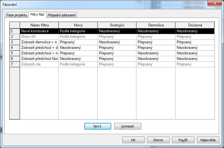

    <![CDATA[<strong>Autor:</strong> <a href="https://www.cadforum.cz/forum/member_profile.asp?PF=45">statecny</a><br /><strong>Předmět:</strong> 11484<br /><strong>Zasláno:</strong> 14.zář.2010 v 07:54<br /><br /><table width="99%"><tr><td class="BBquote"><img src="forum_images/quote_box.png" title="Původně odeslal(a) rzelinka" alt="Původně odeslal(a) rzelinka" style="vertical-align: text-bottom;" /> <strong>rzelinka napsal(a):</strong><br /><br /><DIV>Jenže při vykazování nových oken do tabulek se mi zapisují k novým oknům i ty vybourané ( které nejsou ani popsané )</DIV></td></tr></table> <DIV></DIV>Máte zřejmě špatně nastavený filtr fází. Tabulka je pohled Revitu, tzn., že mu můžete nastavit&nbsp;fázi projektu a filtr fáze. Ve filtru fáze lze nastavit jestli se prvky v dané fázi zobrazí nebo nebo ne. Nastavete si filtr fáze dle přiloženého obrázku.<DIV><img src="http://www.cadforum.cz/forum/uploads/20100914_075329_faze.jpg" height="482" width="729" border="0" /></DIV>]]>

    <![CDATA[<strong>Autor:</strong> <a href="https://www.cadforum.cz/forum/member_profile.asp?PF=20338">rzelinka</a><br /><strong>Předmět:</strong> 11484<br /><strong>Zasláno:</strong> 13.zář.2010 v 13:48<br /><br />Děkuji za návod, myslím že bude nutno upravit filtry fází v šabloně do budoucna, aby nebylo nutno pořád něco nastavovat..]]>

    <![CDATA[<strong>Autor:</strong> <a href="https://www.cadforum.cz/forum/member_profile.asp?PF=20338">rzelinka</a><br /><strong>Předmět:</strong> 11484<br /><strong>Zasláno:</strong> 13.zář.2010 v 13:24<br /><br />Zdravím všechny na fóru.<div>Při projektování rekonstrukce a přístavby jsem použil fáze projektu.</div><div>Bourání, nové konstrukce atd.</div><div>Jenže při vykazování nových oken do tabulek se mi zapisují k novým oknům</div><div>i ty vybourané ( které nejsou ani popsané ) takže mám místo dvou oken tři.</div><div>Což je problém.&nbsp;</div><div>Myslím si, že pomoc je jednoduchá ale já nevím kde ji hledat.&nbsp;</div><div>Dalším dotazem je jak vypustit &nbsp;stávající okna z výkazu oken, to zn. jak je popsat ve výkrese aby je bylo možno v tabulce odfiltrovat.</div><div>Je toho moc ?</div><div><br></div>]]>
   </description>
