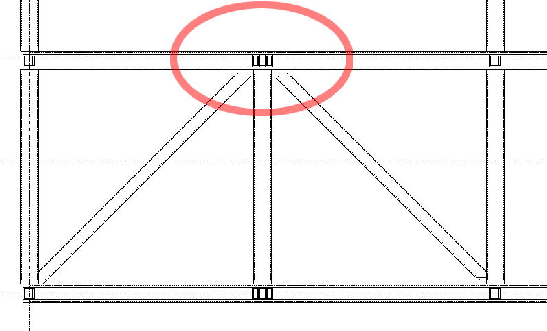

    <![CDATA[<strong>Autor:</strong> <a href="https://www.cadforum.cz/forum/member_profile.asp?PF=45">statecny</a><br /><strong>Předmět:</strong> 11594<br /><strong>Zasláno:</strong> 30.zář.2010 v 21:35<br /><br /><P>Vzdálenost odsazení je možno měnit ve vlastnostech prvku - parametr "Vzdálenost přizpůsobení"</P>]]>

    <![CDATA[<strong>Autor:</strong> <a href="https://www.cadforum.cz/forum/member_profile.asp?PF=178">Balda</a><br /><strong>Předmět:</strong> 11594<br /><strong>Zasláno:</strong> 30.zář.2010 v 21:21<br /><br /><div>Máte někdo zkušenost se styčníky příhradové konstrukce resp. o napojení dvou konstrukčních prvků?</div><div>Po aplikaci příkazu <i>Přizpůsobit </i>dojde k oříznutí konstrukce, ale s určitou distancí od prvku, ke kterému se připojuji viz obr. Nemůžu přijít na způsob jak se odsazení zbavit, aby prvky přiléhaly těsně k sobě.</div><div><img src="uploads/20100930_211122_cadforum-9-30.gif" height="482" width="796" border="0" /></div>]]>
