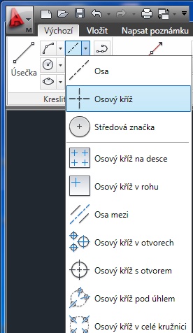

  <item>
   <title><![CDATA[Ako spravne kreslit priesecnik osi? : Sk&#250;ste obidve osi nakresli&#357; ako...]]></title>
   <link>https://www.cadforum.cz/forum/forum_posts.asp?TID=11614&amp;PID=56280&amp;title=ako-spravne-kreslit-priesecnik-osi#56280</link>
   <description>
    <![CDATA[<strong>Autor:</strong> <a href="https://www.cadforum.cz/forum/member_profile.asp?PF=762">Buba</a><br /><strong>Předmět:</strong> 11614<br /><strong>Zasláno:</strong> 04.říj.2010 v 13:16<br /><br />Skúste obidve osi nakresliť ako POLYLINE z troch bodov (druhý bod je v mieste priesečníku) a nastavte si premennú PLINEGEN=0]]>
   </description>
   <pubDate>Mon, 04 Oct 2010 13:16:15 +0000</pubDate>
   <guid isPermaLink="true">https://www.cadforum.cz/forum/forum_posts.asp?TID=11614&amp;PID=56280&amp;title=ako-spravne-kreslit-priesecnik-osi#56280</guid>
  </item> 
  <item>
   <title><![CDATA[Ako spravne kreslit priesecnik osi? : No napadla me takova prasarna...]]></title>
   <link>https://www.cadforum.cz/forum/forum_posts.asp?TID=11614&amp;PID=56270&amp;title=ako-spravne-kreslit-priesecnik-osi#56270</link>
   <description>
    <![CDATA[<strong>Autor:</strong> <a href="https://www.cadforum.cz/forum/member_profile.asp?PF=2101">mnementh</a><br /><strong>Předmět:</strong> 11614<br /><strong>Zasláno:</strong> 04.říj.2010 v 08:31<br /><br />No napadla me takova prasarna ... v miste pruseciku nadefinovat bod...ten lze oznacit i krizkem, takze krizeni je zajisteno. Nebo si pohrat s meritkem cary ale ani to neni zarukou. Asi bych to osobne neresil.]]>
   </description>
   <pubDate>Mon, 04 Oct 2010 08:31:14 +0000</pubDate>
   <guid isPermaLink="true">https://www.cadforum.cz/forum/forum_posts.asp?TID=11614&amp;PID=56270&amp;title=ako-spravne-kreslit-priesecnik-osi#56270</guid>
  </item> 

  <item>
   <title><![CDATA[Ako spravne kreslit priesecnik osi? :  ahoj dakujem za skoru odpoved....]]></title>
   <link>https://www.cadforum.cz/forum/forum_posts.asp?TID=11614&amp;PID=56266&amp;title=ako-spravne-kreslit-priesecnik-osi#56266</link>
   <description>
    <![CDATA[<strong>Autor:</strong> <a href="https://www.cadforum.cz/forum/member_profile.asp?PF=27487">stevo891</a><br /><strong>Předmět:</strong> 11614<br /><strong>Zasláno:</strong> 03.říj.2010 v 19:34<br /><br />ahoj dakujem za skoru odpoved. Problem je ale v tom ze ja tam nemam takuto moznost. Pravda je ta ze nemam mechanical. Bez mechanicalu sa to neda? A ano potrebujem to na strojarstvo<span style="font-size:10px"><br /><br />Upravil stevo891 - 03.říj.2010 v 19:42</span>]]>
   </description>
   <pubDate>Sun, 03 Oct 2010 19:34:50 +0000</pubDate>
   <guid isPermaLink="true">https://www.cadforum.cz/forum/forum_posts.asp?TID=11614&amp;PID=56266&amp;title=ako-spravne-kreslit-priesecnik-osi#56266</guid>
  </item> 
  <item>
   <title><![CDATA[Ako spravne kreslit priesecnik osi? : Jestli je to ve stroj&#237;renstv&#237;,...]]></title>
   <link>https://www.cadforum.cz/forum/forum_posts.asp?TID=11614&amp;PID=56265&amp;title=ako-spravne-kreslit-priesecnik-osi#56265</link>
   <description>
    <![CDATA[<strong>Autor:</strong> <a href="https://www.cadforum.cz/forum/member_profile.asp?PF=9">Vladimír Michl</a><br /><strong>Předmět:</strong> 11614<br /><strong>Zasláno:</strong> 03.říj.2010 v 18:41<br /><br />Jestli je to ve strojírenství, tak nejsnáze pomocí Mechanical příkazu AMCENCROSS. Viz obr.:<DIV><img src="http://www.cadforum.cz/forum/uploads/20101003_184141_acadm-center.jpg" height="476" width="276" border="0" /></DIV>]]>
   </description>
   <pubDate>Sun, 03 Oct 2010 18:41:51 +0000</pubDate>
   <guid isPermaLink="true">https://www.cadforum.cz/forum/forum_posts.asp?TID=11614&amp;PID=56265&amp;title=ako-spravne-kreslit-priesecnik-osi#56265</guid>
  </item> 
  <item>
   <title><![CDATA[Ako spravne kreslit priesecnik osi? : Ahoj. Mozte mi prosim pomoct ako...]]></title>
   <link>https://www.cadforum.cz/forum/forum_posts.asp?TID=11614&amp;PID=56264&amp;title=ako-spravne-kreslit-priesecnik-osi#56264</link>
   <description>
    <![CDATA[<strong>Autor:</strong> <a href="https://www.cadforum.cz/forum/member_profile.asp?PF=27487">stevo891</a><br /><strong>Předmět:</strong> 11614<br /><strong>Zasláno:</strong> 03.říj.2010 v 16:40<br /><br />Ahoj. Mozte mi prosim pomoct ako spravne nakreslit priesecnik osi v autocad 2011? Podla prilozeneho obrazku sa mi podari nakreslit os stale nespravne.<div><br></div><div><img src="http://img813.imageshack.us/img813/2585/osi.png" height="318" width="645" border="0" /><br></div>]]>
   </description>
   <pubDate>Sun, 03 Oct 2010 16:40:08 +0000</pubDate>
   <guid isPermaLink="true">https://www.cadforum.cz/forum/forum_posts.asp?TID=11614&amp;PID=56264&amp;title=ako-spravne-kreslit-priesecnik-osi#56264</guid>
  </item> 
