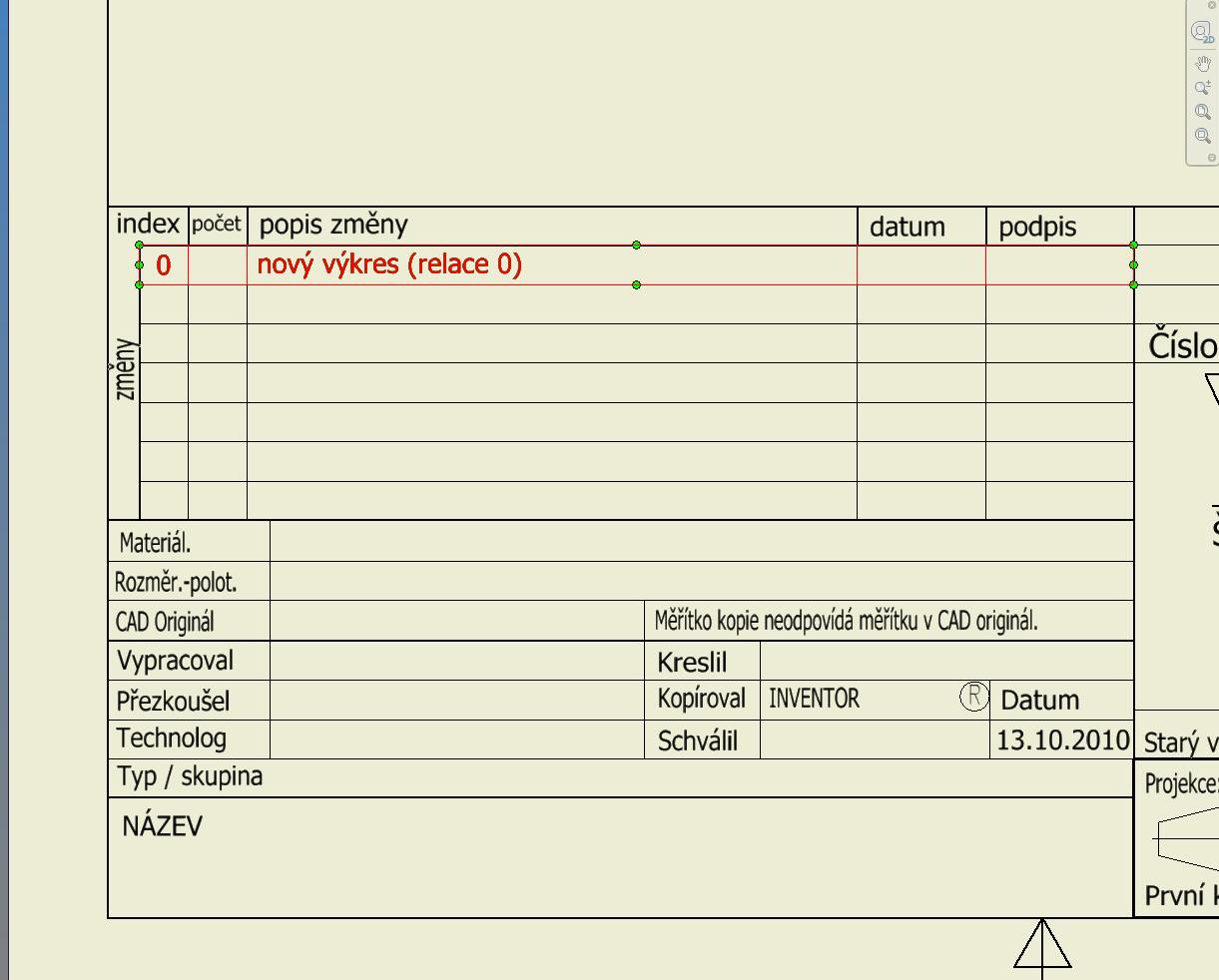

   <title><![CDATA[indexy změny výkresové dokumentace Inventoru :  K t&#283;m ivlastnostem:Jakmile vlo&#382;&#237;te...]]></title>
   <link>https://www.cadforum.cz/forum/forum_posts.asp?TID=11645&amp;PID=56499&amp;title=indexy-zmeny-vykresove-dokumentace-inventoru#56499</link>
   <description>
    <![CDATA[<strong>Autor:</strong> <a href="https://www.cadforum.cz/forum/member_profile.asp?PF=5130">pavel.janovsky</a><br /><strong>Předmět:</strong> 11645<br /><strong>Zasláno:</strong> 13.říj.2010 v 13:36<br /><br />K těm ivlastnostem:<br>Jakmile vložíte první pohled do výkresového listu, máte data modelu (ivlastnosti včetně uživatelských) ve výkresu (listu) k dispozici, aniž byste musel nastavovat "zdroj uživatelských vlastností". Předpokládám, že ve výkresu alespoň jeden pohled bude, takže nastavovat "zdroj" je krok navíc.<br><br>Když píšete, že máte definované uživatelské vlatnosti v norma.idw i v norma.ipt a zároveň nastaveno "Další zdroj uživatelských vlastností modelu" v nastavení dokumentu, tak předpokládám, že jste chtěl v tabulce revizí použít uživatelské vlastnosti modelu. Použití pro kusovník, razítka, texty ap., to je samozřejmě jasné.<br><br>Jiná věc je, pokud někdo chce kopírovat VYPLNĚNÉ HODNOTY ivlastnosti včetně uživatelských z modelu do výkresu. To pak je třeba "zdroj" vybrat, zaškrtnout "kopírovat" a vybrat kopírované vlastnosti. Ale jak jsem psal, HODNOTY se překopírují při vložení prvního pohledu a dále se NEAKTUALIZUJÍ, takže mi není jasný smysl této funkce. Neumím si představit dále tato data spravovat současně v modelu i výkresu.<br><br><img src="http://empe.wz.cz/iv1.JPG" height="317" width="324" border="0" /><br><img src="http://empe.wz.cz/iv2.JPG" height="217" width="439" border="0" /><br><br><br><br><span style="font-size:10px"><br /><br />Upravil janovskyjdk - 13.říj.2010 v 13:36</span>]]>
   </description>
   <pubDate>Wed, 13 Oct 2010 13:36:04 +0000</pubDate>
   <guid isPermaLink="true">https://www.cadforum.cz/forum/forum_posts.asp?TID=11645&amp;PID=56499&amp;title=indexy-zmeny-vykresove-dokumentace-inventoru#56499</guid>
  </item> 

  <item>
   <title><![CDATA[indexy změny výkresové dokumentace Inventoru : Dotaz na Charlee: Jak m&#225;te p&#345;ikotvenou...]]></title>
   <link>https://www.cadforum.cz/forum/forum_posts.asp?TID=11645&amp;PID=56492&amp;title=indexy-zmeny-vykresove-dokumentace-inventoru#56492</link>
   <description>
    <![CDATA[<strong>Autor:</strong> <a href="https://www.cadforum.cz/forum/member_profile.asp?PF=4414">mikura</a><br /><strong>Předmět:</strong> 11645<br /><strong>Zasláno:</strong> 13.říj.2010 v 08:49<br /><br />Dotaz na Charlee:<DIV>Jak máte přikotvenou tabulku revizí k razítku? Při změně formátu mi tabulka revizí odskočí vedle razítka.</DIV><DIV>&nbsp;</DIV><DIV>Líbila se mi tato myšlenka, tak jsem si předělal razítko a vytvořil vlatní tabulku změn z revizí a budu to používat tímto způsobem, který se jeví jako&nbsp;nejméně, ale přesto pracný.</DIV><DIV>&nbsp;</DIV><DIV><img src="http://www.cadforum.cz/forum/uploads/20101013_084658_zmeny.JPG" border="0" /></DIV><DIV>&nbsp;</DIV>]]>
   </description>
   <pubDate>Wed, 13 Oct 2010 08:49:14 +0000</pubDate>
   <guid isPermaLink="true">https://www.cadforum.cz/forum/forum_posts.asp?TID=11645&amp;PID=56492&amp;title=indexy-zmeny-vykresove-dokumentace-inventoru#56492</guid>
  </item> 
  <item>
   <title><![CDATA[indexy změny výkresové dokumentace Inventoru : Definovan&#233; u&#382;ivatelsk&#233; vlastnosti...]]></title>
   <link>https://www.cadforum.cz/forum/forum_posts.asp?TID=11645&amp;PID=56479&amp;title=indexy-zmeny-vykresove-dokumentace-inventoru#56479</link>
   <description>
    <![CDATA[<strong>Autor:</strong> <a href="https://www.cadforum.cz/forum/member_profile.asp?PF=4414">mikura</a><br /><strong>Předmět:</strong> 11645<br /><strong>Zasláno:</strong> 12.říj.2010 v 14:52<br /><br />Definované uživatelské vlastnosti v šabloně&nbsp;(mnou vytvořená ivlastnost) kam se dá vepsat jakýkoli text např. pro "popis změny" můžu dopsat "odstraněn závit". Toto se dá nezávisle definovat jak pro model tak výkres.<DIV>V Nastavení dokumentu výkresu &nbsp;se odvolávám na další zdroj (absolutní umístění šablony modelu) možných ivlastností modelu,&nbsp; které můžu potom využít v tabulce např. kusovníku, ale jak jsem zjistil, do tabulky revizí to nelze vužít. Takové uživatelské vlastnosti modelu můžu tím pádem použít na výkrese. Bez nastavení cesty to nefunguje=nemůžu použít. Nemusím na výkrese využít jen uživatelské ivlastnosti výkresu. iVlastnosti se&nbsp;aktualizují na výkresu i z modelu.&nbsp;Toto jsem měl na mysli.</DIV>]]>
   </description>
   <pubDate>Tue, 12 Oct 2010 14:52:04 +0000</pubDate>
   <guid isPermaLink="true">https://www.cadforum.cz/forum/forum_posts.asp?TID=11645&amp;PID=56479&amp;title=indexy-zmeny-vykresove-dokumentace-inventoru#56479</guid>
  </item> 
