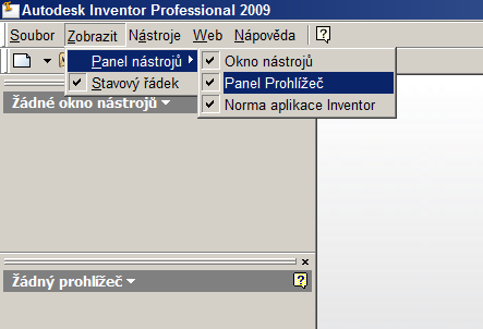

    <![CDATA[<strong>Autor:</strong> <a href="https://www.cadforum.cz/forum/member_profile.asp?PF=4903">Lukáš Záruba</a><br /><strong>Předmět:</strong> 11992<br /><strong>Zasláno:</strong> 22.pro.2010 v 15:34<br /><br />občas se mi povede si některý z panelů vyhodit mimo prostor inventoru. Pak jsou příznaky stejné jak říkáte (v zobrazení mám všechno zafajfkovaný ale panel není nikde vidět ). Pomůže když si v nastavení windous změníte rozlišení obrazovky pak ho najdete někde na kraji ( bohužel to rozhází všechny ikony na ploše )]]>

    <![CDATA[<strong>Autor:</strong> <a href="https://www.cadforum.cz/forum/member_profile.asp?PF=9">Vladimír Michl</a><br /><strong>Předmět:</strong> 11992<br /><strong>Zasláno:</strong> 21.pro.2010 v 20:59<br /><br />Inventor R10 je už 5 verzí stará release, takže s konkrétními postupy už vám moc uživatelů nepomůže. Nicméně mělo by pomoci panel obnovit pomocí Registry.<DIV>&nbsp;</DIV><DIV>Spusťte RegEdit.exe a ve větvi:</DIV><DIV><EM>HKEY_CURRENT_USER\Software\Autodesk\Inventor\RegistryVersion10.0\DockingAreas\BrowserBar</EM></DIV><DIV>&nbsp;</DIV><DIV>nastavte klíč <EM>Visibile</EM> na 1 a pro jistotu i klíč <EM>Left</EM> a <EM>Top</EM> např. na 50 nebo 100. Pak spusťte Inventor. Jako student si ale můžete stáhnout bezplatnou aktuální verzi Inventor 2011.</DIV>]]>

    <![CDATA[<strong>Autor:</strong> <a href="https://www.cadforum.cz/forum/member_profile.asp?PF=29745">robroy</a><br /><strong>Předmět:</strong> 11992<br /><strong>Zasláno:</strong> 21.pro.2010 v 19:54<br /><br />Skúšal som klikať na všetko možné, no na nič som neprišiel. Žeby chyba v programe?...prosím vás, ak niekto vie ako nato, napíšte...btw je to inventor<br>10 professional.<br>]]>

    <![CDATA[<strong>Autor:</strong> <a href="https://www.cadforum.cz/forum/member_profile.asp?PF=29745">robroy</a><br /><strong>Předmět:</strong> 11992<br /><strong>Zasláno:</strong> 20.pro.2010 v 15:52<br /><br />Skúšal som asi všetko, no žiadne vlastní nastavení ani obnovit vše som nenašiel. Viem že to nejako ide, raz v škole sa ten panel jednému spolužiakovi podarilo vypnúť a učiteľka sa&nbsp; tým asi 2min. preklikávala, dokiaľ<br>to našla, no už si nepamatam ako to bolo.<br><br>]]>

    <![CDATA[<strong>Autor:</strong> <a href="https://www.cadforum.cz/forum/member_profile.asp?PF=856">flesar</a><br /><strong>Předmět:</strong> 11992<br /><strong>Zasláno:</strong> 20.pro.2010 v 15:12<br /><br />Zkuste vedle vašeho panelu kliknout pravým tlačítkem myši, nejspíš se vám objeví nějaké menu, vyberte <i>Vlastní nastavení</i>, mělo by se vám zobrazit okno <i>Přizpůsobit</i> a zvolte možnost <i>Obnovit vše</i>. Jestli to ovšem funguje i u starší verze nemám ověřeno.]]>

    <![CDATA[<strong>Autor:</strong> <a href="https://www.cadforum.cz/forum/member_profile.asp?PF=29745">robroy</a><br /><strong>Předmět:</strong> 11992<br /><strong>Zasláno:</strong> 20.pro.2010 v 14:59<br /><br />dobrý deň,<br>v mojom Inventore 10 tam taký panel nemám. Mám tam len panel kde sú prikazy novy ulozit dozadu atd. a nad nim uz nieje nic. Poradte prosim,&nbsp; viem ze tu riesite uplne ine problemy ale sam si s tym neviem dat rady.<br>Ďakujem<br>]]>

    <![CDATA[<strong>Autor:</strong> <a href="https://www.cadforum.cz/forum/member_profile.asp?PF=856">flesar</a><br /><strong>Předmět:</strong> 11992<br /><strong>Zasláno:</strong> 20.pro.2010 v 08:38<br /><br /><img src="uploads/20101220_083825_Zobrazit.png" height="302" width="443" border="0" /><br>]]>

    <![CDATA[<strong>Autor:</strong> <a href="https://www.cadforum.cz/forum/member_profile.asp?PF=29745">robroy</a><br /><strong>Předmět:</strong> 11992<br /><strong>Zasláno:</strong> 19.pro.2010 v 20:53<br /><br />Dobrý deň, poraďte prosím, ako mam zobraziť panel history tree- alebo tak nejak by sa mal volať. Býva naľavo a sú v ňom rozpísané všetky modifikácie <br>súčiastky (náčrt,vysunutie..) <br>Ďakujem<br>]]>
