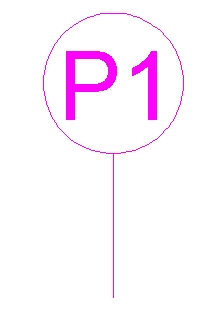

    <![CDATA[<strong>Autor:</strong> <a href="https://www.cadforum.cz/forum/member_profile.asp?PF=45">statecny</a><br /><strong>Předmět:</strong> 12008<br /><strong>Zasláno:</strong> 19.led.2011 v 08:05<br /><br /><P>Pokud používáte šablonu CAD Studia, pak&nbsp;tuto popisku nemusíte vytvářet, je již v šabloně vytvořena a to jako popiska multikategorie (karta Poznámky-&gt;Popisek-&gt;&nbsp;Vícenásobná kategorie).</P><DIV></DIV>Vytvořit si vlastní popisku podlahy můžete následovně: <DIV>-vytvořit novou rodinu ze šablony "Obecný popisek"</DIV><DIV>-změnit kategorii popisku na "Popisky podlah" (Výchozí-&gt;Vlastnosti-&gt;Kategorie a parametry rodiny)</DIV><DIV>-vložit popisek(Výchozí-&gt;Text-&gt;Popisek), nejlépe jako Označení typu</DIV><DIV>-nakreslit bublinu s odkazovou čárou</DIV><DIV>-uložit a načíst do projektu</DIV><span style="font-size:10px"><br /><br />Upravil statecny - 19.led.2011 v 08:06</span>]]>

    <![CDATA[<strong>Autor:</strong> <a href="https://www.cadforum.cz/forum/member_profile.asp?PF=20160">bielko</a><br /><strong>Předmět:</strong> 12008<br /><strong>Zasláno:</strong> 19.led.2011 v 07:26<br /><br />Tak páni ste sa tu vyšaleli, pokiaľ som tu nebol, klobúk dole.<br>ja osobne som mal na mysli iba klasickú popisku ktorá je prílohe.<br>Túto popisku dám do rezu. <br>Keď si vytváram miestnosť tak by som jej zadal aj typ podlahy P1, P2, P3 ....&nbsp; a v reze by mi to už v popiske automaticky menilo ....... len ako na to?<br><br>a otázka popri. Ako ste začínali s rodinami s vytváraním okien a dverí?<br><img src="uploads/20110119_072536_popiska.jpg" height="315" width="224" border="0" /><br>]]>

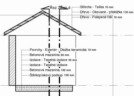

    <![CDATA[<strong>Autor:</strong> <a href="https://www.cadforum.cz/forum/member_profile.asp?PF=1488">aecman</a><br /><strong>Předmět:</strong> 12008<br /><strong>Zasláno:</strong> 10.led.2011 v 18:55<br /><br /><div>Tak som sa zahral troska na testera</div><div>HW: WIN7 64bit, Revit 2011 CZ, Hrabi verzia 0.2</div><div>Moje skusenosti s prvou verejnou verziou 0.2 (nie som zakaznik CADstudia nemam pristup k novsej verzii)</div><div>- instalator mi ponukol standartne cestu c:\Program Files (x86)\CADstudio\Revit\ - pri spusteni sa objavi chybova hlaska obr.1</div><div>- zmena cesty pri instalacii na c:\Program Files\CADstudio\Revit - spustenie Revitu bez chybovej hlasky</div><div>- pri spusteni aplikacie bez nakreslenej podlahy a naslednom preruseni prikazu sa objavi chybova hlaska obr.2</div><div>- pri nakreslenej podlahe (v pohlade REZ) a oznaceni podlahy sa objavia za sebou dve hlasky obr. 3 a 4 - predpokladam, ze to bude sposobene chybajucou sablonou Xanadu</div><div><br></div><div>Moj nazor. Nestalo by za uvahu vytvorit komercne tuto aplikaciu pre verzie x86 a x64 a za rozumnu cenu ju ponuknut aj ostatnym uzivatelom, ktory nie su zakaznikmi CADstudia</div><div><br></div><div><a href="http://www.cadforum.cz/forum/uploads/20110110_185421_Obrazky.zip" target="_blank">uploads/20110110_185421_Obrazky.zip</a></div><div><br></div>]]>

    <![CDATA[<strong>Autor:</strong> <a href="https://www.cadforum.cz/forum/member_profile.asp?PF=9">Vladimír Michl</a><br /><strong>Předmět:</strong> 12008<br /><strong>Zasláno:</strong> 10.led.2011 v 16:58<br /><br />Máte Revit ve standardním adresáři C:\Program files\Autodesk\Revit Architecture 2011? V jakém OS?<DIV>&nbsp;</DIV><DIV>Na Helpdesku je od dneska odpoledne novější verze, která umí i střechy (některé) a popisuje tloušťky vrstev - viz obr. - tak prosím zkuste tu.</DIV><DIV><img src="http://www.cadforum.cz/forum/uploads/20110110_165557_Hrabi.gif" height="314" width="437" border="0" /></DIV>]]>
