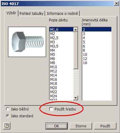

    <![CDATA[<strong>Autor:</strong> <a href="https://www.cadforum.cz/forum/member_profile.asp?PF=29898">Onderišin</a><br /><strong>Předmět:</strong> 12024<br /><strong>Zasláno:</strong> 08.led.2011 v 16:49<br /><br />Dobrý deň.<br>Veľmi pekne Vám ďakujem za vyriešenie daného problému.<br>]]>

    <![CDATA[<strong>Autor:</strong> <a href="https://www.cadforum.cz/forum/member_profile.asp?PF=856">flesar</a><br /><strong>Předmět:</strong> 12024<br /><strong>Zasláno:</strong> 04.led.2011 v 15:51<br /><br />Měl jsem na mysli zaškrtnutí při vkládání dílu z obsahového centra.<br><img src="uploads/20110104_155133_Vlozit.png" height="448" width="404" border="0" /><br>]]>

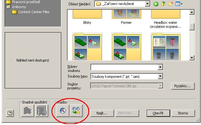

    <![CDATA[<strong>Autor:</strong> <a href="https://www.cadforum.cz/forum/member_profile.asp?PF=1030">Cheff</a><br /><strong>Předmět:</strong> 12024<br /><strong>Zasláno:</strong> 04.led.2011 v 15:03<br /><br />Označené tlačítka - Při vkládání komponenty<div><br></div><div>Edit: Jestli se nepletu u starších verzí bývalo "zaškrtávátko", ale též v tomto okně...</div><div><br></div><div><img src="uploads/20110104_150311_I-vazby.JPG" height="400" width="640" border="0" /></div><span style="font-size:10px"><br /><br />Upravil Cheff - 04.led.2011 v 15:05</span>]]>

    <![CDATA[<strong>Autor:</strong> <a href="https://www.cadforum.cz/forum/member_profile.asp?PF=29898">Onderišin</a><br /><strong>Předmět:</strong> 12024<br /><strong>Zasláno:</strong> 04.led.2011 v 14:50<br /><br />Dobrý deň.<br>ďakujem za Vašu odpoveď, no neviem kde presne v nastaveniach sa nastavuje možnosť Použiť iVäzbu, aby som to mohol odškrtnúť... mohli by ste mi poradiť, prípadne by mi pohol i printscreen. <br>]]>

    <![CDATA[<strong>Autor:</strong> <a href="https://www.cadforum.cz/forum/member_profile.asp?PF=856">flesar</a><br /><strong>Předmět:</strong> 12024<br /><strong>Zasláno:</strong> 29.pro.2010 v 09:10<br /><br />S největší pravděpodobností máte zatrženu možnost <i>Použít iVazbu</i>.Pak se automaticky matice vloží na podložku pomocí přednastavené vazby. Pokud možnost <i>Použít iVazbu</i> zatrženu nemáte, můžete vkládat matice ručně. Dobrá pomůcka je <i>Šroubový spoj</i>. Nejen že vám pomůže s výpočtem, ale také vám ohlídá velikosti a umístění dílů (šroub, podložka, matice)]]>

    <![CDATA[<strong>Autor:</strong> <a href="https://www.cadforum.cz/forum/member_profile.asp?PF=29898">Onderišin</a><br /><strong>Předmět:</strong> 12024<br /><strong>Zasláno:</strong> 28.pro.2010 v 22:16<br /><br />Dobrý deň, <br><br>prosím mohli by ste mi poradiť, prečo sa v zostave v programe inventor 11&nbsp; pri vkladaní napríklad matice umiestňuje daná matica&nbsp; na hociktorú podložku prípadne skrutku alebo os a nie tam kde ju mienim umiestniť pomocou väzby. &nbsp; <br>]]>
