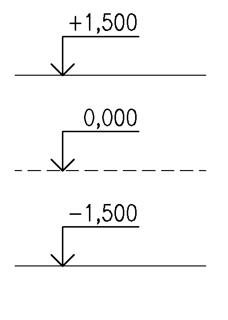

    <![CDATA[<strong>Autor:</strong> <a href="https://www.cadforum.cz/forum/member_profile.asp?PF=270">PepaR</a><br /><strong>Předmět:</strong> 12075<br /><strong>Zasláno:</strong> 10.dub.2011 v 19:00<br /><br /><div>Dobrý den,</div><div><br></div><div>tímto bychom rádi uvedli finální verzi nástroje (1.63) a dynamických bloků pro kótování výšek v architektuře a stavitelství v programu Autodesk AutoCAD.&nbsp;</div><div><img src="uploads/20110410_185851_spotheights.png" height="651" width="464" border="0" /><img src="http://www.cadforum.cz/forum/uploads/20110410_185820_spotheights_men.png" height="132" width="161" border="0" /></div><div><b>Balíček obsahuje:</b></div><div><ul><li>českou a anglickou verzi nástroje i bloků,</li><li>ikonky pro příkazy,</li><li>příklady použití,</li><li>návod.</li></ul></div><div><br></div><div><b><a href="http://www.jremes.cz/index.php/spot-heights" target="_blank" rel="nofollow">Odkaz pro stažení</a></b></div><div><br></div><div>Děkujeme všem, kteří se na vývoji podíleli svými připomínkami a komentáři.</div><div>alfred and PepaR</div><div><br></div><span style="font-size:10px"><br /><br />Upravil PepaR - 10.dub.2011 v 19:01</span>]]>

    <![CDATA[<strong>Autor:</strong> <a href="https://www.cadforum.cz/forum/member_profile.asp?PF=812">slasid</a><br /><strong>Předmět:</strong> 12075<br /><strong>Zasláno:</strong> 18.bře.2011 v 14:40<br /><br />Musím opět složit poklonu. Měřítko poznámek funguje zatím bezvadně. Jen k tomu formátování, píšete že je dle kótovacího stylu, což sedí až na drobnost a to je počet míst za desetinou čárkou (přesnost), toto je záměr? Nestálo by za to vše sjednotit?<div>S.</div>]]>

    <![CDATA[<strong>Autor:</strong> <a href="https://www.cadforum.cz/forum/member_profile.asp?PF=161">alfred</a><br /><strong>Předmět:</strong> 12075<br /><strong>Zasláno:</strong> 18.bře.2011 v 09:25<br /><br />Posílám novou verzi LISPu - verze 1.60. Oproti předchozí verzi jsou následující hlavní změny:<br><br>-oprava chyba ve funkci VKNULA a zapnutém uchopování<br>-jsou podporovány další jednotky - palce (vyžaduje nový blok). Formátování je podle nastavení kótovacího stylu, takže klidně můžete zkusit zlomkový formát (za tu legraci to stojí zkusit....)<br>-měřítko vloženého bloku kačeny se nastavuje tak aby bylo stejně velké písmo atributu jako je u aktuálního kótovacího stylu (kombinace DIMSCALE, DIMTXT, nastavení jednotek). Je podporováno i když má kótovací styl nastavený režim poznámek (kombinace CANNOSCALEVALUE, DIMTXT).<br>-přidána podpora pro anglický jazyk (lze zapnout jednoduchou editací v nastavení na začátku souboru)<br>-při vložení bloku s velmi dlouhým popisem se automaticky upravuje délka kačeny, pokud je text krátký, délka zůstává). (pzn. Funkce VKO úpravu délky kačeny nedělá)<br>-drobné opravy v popisech apod.<br><br>Pokud jsou nastaveny jednotky palce, tak funkce VKS-POLE potřebuje blok "Kota_vysky_R_GG-POLE-in.dwg". Jinak jsou potřeba bloky, které byly nahrány v předchozích příspěvcích.<br><br><a href="http://dstats.net/fwd/un55t" target="_blank" rel="nofollow">kotvysk_CZ_v1.60.zip</a><br><br><span style="font-size:10px"><br /><br />Upravil alfred - 20.bře.2011 v 18:56</span>]]>
