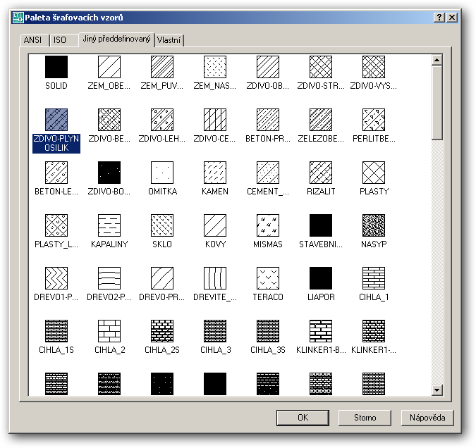

  <item>
   <title><![CDATA[Šrafovanie ytong, resp. lahké murivo : Sp&#237;&#353; to vypad&#225;, &#382;e pan Herz nep&#345;epsal...]]></title>
   <link>https://www.cadforum.cz/forum/forum_posts.asp?TID=12130&amp;PID=58626&amp;title=srafovanie-ytong-resp-lahke-murivo#58626</link>
   <description>
    <![CDATA[<strong>Autor:</strong> <a href="https://www.cadforum.cz/forum/member_profile.asp?PF=513">Mikemamm</a><br /><strong>Předmět:</strong> 12130<br /><strong>Zasláno:</strong> 21.led.2011 v 12:24<br /><br />Spíš to vypadá, že pan Herz nepřepsal daný acadiso.pat nebo acad.pat nebo acadlt.pat<br />Záleží na tom, který Váš autocad načítá, nejjednodušší řešení je zálohovat si tyto soubory a nahradit je daným *.pat souborem z cadstandartů (samozřejmě, že je musíte pojmenovat přesně jak jsou uvedeny tozn tuším acadiso.pat acad.pat acadlt.pat)]]>

  <item>
   <title><![CDATA[Šrafovanie ytong, resp. lahké murivo :  Definice &#353;rafy se nach&#225;z&#237; v...]]></title>
   <link>https://www.cadforum.cz/forum/forum_posts.asp?TID=12130&amp;PID=58623&amp;title=srafovanie-ytong-resp-lahke-murivo#58623</link>
   <description>
    <![CDATA[<strong>Autor:</strong> <a href="https://www.cadforum.cz/forum/member_profile.asp?PF=270">PepaR</a><br /><strong>Předmět:</strong> 12130<br /><strong>Zasláno:</strong> 21.led.2011 v 11:54<br /><br />Definice šrafy se nachází v <b>acad.pat</b> v podsložkách <i>Document and Settings</i>, přečtěte si prosím pokyny pro instalaci.<div><br></div><div>Případně si můžete z výše uvedené definice od pana Jiráta, vytvořit vlastní <b>*.PAT</b> soubor.</div><span style="font-size:10px"><br /><br />Upravil PepaR - 21.led.2011 v 11:56</span>]]>

  <item>
   <title><![CDATA[Šrafovanie ytong, resp. lahké murivo : tak nev&#237;m ,ale v odkazu na standardy...]]></title>
   <link>https://www.cadforum.cz/forum/forum_posts.asp?TID=12130&amp;PID=58620&amp;title=srafovanie-ytong-resp-lahke-murivo#58620</link>
   <description>
    <![CDATA[<strong>Autor:</strong> <a href="https://www.cadforum.cz/forum/member_profile.asp?PF=1837">Herz</a><br /><strong>Předmět:</strong> 12130<br /><strong>Zasláno:</strong> 21.led.2011 v 11:24<br /><br /><P>tak nevím ,ale v odkazu na standardy&nbsp;&nbsp; se&nbsp; po stažení ve složce šrafy&nbsp; objeví pouze šrafa KAMEN_Tonda&nbsp;&nbsp;&nbsp; ...&nbsp; a ta je&nbsp; ještě poškozená .</P><DIV>samozřejmě pomocí googlu se dá najít spousta dalších šraf&nbsp;...</DIV><DIV>no třeba dělám něco špatně<img src="http://www.cadforum.cz/forum/smileys/smiley21.gif" height="17" width="23" border="0" align="absmiddle" alt="Thumbs%20Down" /></DIV>]]>

  <item>
   <title><![CDATA[Šrafovanie ytong, resp. lahké murivo : PepaR dakujem velmi pekne, nevsimol...]]></title>
   <link>https://www.cadforum.cz/forum/forum_posts.asp?TID=12130&amp;PID=58594&amp;title=srafovanie-ytong-resp-lahke-murivo#58594</link>
   <description>
    <![CDATA[<strong>Autor:</strong> <a href="https://www.cadforum.cz/forum/member_profile.asp?PF=28182">Fero239</a><br /><strong>Předmět:</strong> 12130<br /><strong>Zasláno:</strong> 20.led.2011 v 16:22<br /><br /><strong>PepaR </strong>dakujem velmi pekne, nevsimol som si ze sa to da stiahnut.. este raz vdaka.]]>

  <item>
   <title><![CDATA[Šrafovanie ytong, resp. lahké murivo : Mysl&#237;te tohle?  *Zdivo-lehcene,...]]></title>
   <link>https://www.cadforum.cz/forum/forum_posts.asp?TID=12130&amp;PID=58592&amp;title=srafovanie-ytong-resp-lahke-murivo#58592</link>
   <description>
    <![CDATA[<strong>Autor:</strong> <a href="https://www.cadforum.cz/forum/member_profile.asp?PF=74">Peter Jirat</a><br /><strong>Předmět:</strong> 12130<br /><strong>Zasláno:</strong> 20.led.2011 v 15:59<br /><br />Myslíte tohle? <DIV>*Zdivo-lehcene, Zdivo lehčené<BR>45, 0, 0, 0, 5<BR>45, 1.41421356 , 0, 0, 5<BR>0, 5.92106917, 1.32487509, 3.53553391,&nbsp; 3.53553391,0.5, -6.57106781<BR>45, 6.42106917, 1.32487509, 0, 5, 0.5, -4.5<BR>90, 6.77462256, 1.67842848,&nbsp;&nbsp; 3.53553391,&nbsp; 3.53553391,0.5, -6.57106781<BR>135,&nbsp; 6.77462256,2.17842848,&nbsp; 0, 5, 0.5, -4.5<BR>0, 5.92106917,2.53198187, 3.53553391,&nbsp; 3.53553391,0.5,-6.57106781<BR>45,&nbsp; 5.56751577, 2.17842848, 0, 5, 0.5, -4.5<BR>90, 5.56751577, 1.67842848,&nbsp; 3.53553391,&nbsp; 3.53553391,0.5, -6.57106781<BR>135, 5.92106917, 1.32487509, 0, 5, 0.5, -4.5</DIV><DIV>&nbsp;</DIV><DIV>ja chci a chci a chci ;-)</DIV><span style="font-size:10px"><br /><br />Upravil Peter Jirat - 20.led.2011 v 16:00</span>]]>
   </description>
   <pubDate>Thu, 20 Jan 2011 15:59:01 +0000</pubDate>
   <guid isPermaLink="true">https://www.cadforum.cz/forum/forum_posts.asp?TID=12130&amp;PID=58592&amp;title=srafovanie-ytong-resp-lahke-murivo#58592</guid>
  </item> 

  <item>
   <title><![CDATA[Šrafovanie ytong, resp. lahké murivo : samozrejme viem ze plynosilikatove...]]></title>
   <link>https://www.cadforum.cz/forum/forum_posts.asp?TID=12130&amp;PID=58582&amp;title=srafovanie-ytong-resp-lahke-murivo#58582</link>
   <description>
    <![CDATA[<strong>Autor:</strong> <a href="https://www.cadforum.cz/forum/member_profile.asp?PF=28182">Fero239</a><br /><strong>Předmět:</strong> 12130<br /><strong>Zasláno:</strong> 20.led.2011 v 14:59<br /><br /><p>samozrejme viem ze plynosilikatove murivo je lahke, a taktiez viem ze mozem tam dat akukolvek srafu, lenze ja chcem tu srafu pod ktorou pise ze "ZDIVO LEHCENE" vid. obrazok hore...</p><p>Takze este raz sa pytam, keby ste boli taky laskavy a odpovedal mi niekto...kde stiahnem srafu na lahke murivo, tu s kruzkami ..tu klasicku, typicku, charakteristicku a zauzivanu??? bol by som vdacny</p>]]>
   </description>
   <pubDate>Thu, 20 Jan 2011 14:59:45 +0000</pubDate>
   <guid isPermaLink="true">https://www.cadforum.cz/forum/forum_posts.asp?TID=12130&amp;PID=58582&amp;title=srafovanie-ytong-resp-lahke-murivo#58582</guid>
  </item> 

  <item>
   <title><![CDATA[Šrafovanie ytong, resp. lahké murivo : a preco vlastne nefunguje ta srafa...]]></title>
   <link>https://www.cadforum.cz/forum/forum_posts.asp?TID=12130&amp;PID=58575&amp;title=srafovanie-ytong-resp-lahke-murivo#58575</link>
   <description>
    <![CDATA[<strong>Autor:</strong> <a href="https://www.cadforum.cz/forum/member_profile.asp?PF=28182">Fero239</a><br /><strong>Předmět:</strong> 12130<br /><strong>Zasláno:</strong> 20.led.2011 v 14:18<br /><br />a preco vlastne nefunguje ta srafa na lahcene murivo?]]>
   </description>
   <pubDate>Thu, 20 Jan 2011 14:18:20 +0000</pubDate>
   <guid isPermaLink="true">https://www.cadforum.cz/forum/forum_posts.asp?TID=12130&amp;PID=58575&amp;title=srafovanie-ytong-resp-lahke-murivo#58575</guid>
  </item> 
  <item>
   <title><![CDATA[Šrafovanie ytong, resp. lahké murivo : Pou&#382;&#237;v&#225;m &#353;rafu pro plynosilik&#225;tov&#233;...]]></title>
   <link>https://www.cadforum.cz/forum/forum_posts.asp?TID=12130&amp;PID=58574&amp;title=srafovanie-ytong-resp-lahke-murivo#58574</link>
   <description>
    <![CDATA[<strong>Autor:</strong> <a href="https://www.cadforum.cz/forum/member_profile.asp?PF=270">PepaR</a><br /><strong>Předmět:</strong> 12130<br /><strong>Zasláno:</strong> 20.led.2011 v 14:12<br /><br />Používám šrafu pro plynosilikátové zdivo, kterou naleznete např. v <a href="http://www.jremes.cz/index.php/cad-standardy-autocad" target="_blank" rel="nofollow">CAD standardech pro AutoCAD</a>.<div><img src="uploads/20110120_141147_Srafa_Plynosili.png" height="636" width="675" border="0" /><br><div><br></div><div><br></div></div>]]>
   </description>
   <pubDate>Thu, 20 Jan 2011 14:12:39 +0000</pubDate>
   <guid isPermaLink="true">https://www.cadforum.cz/forum/forum_posts.asp?TID=12130&amp;PID=58574&amp;title=srafovanie-ytong-resp-lahke-murivo#58574</guid>
  </item> 
