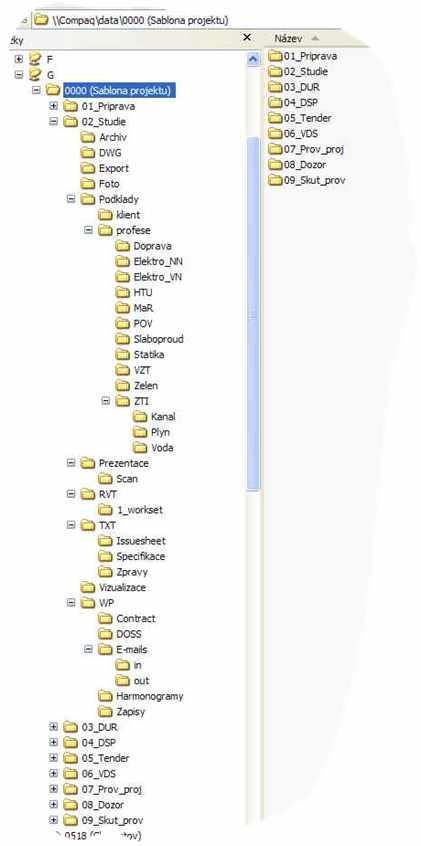

    <![CDATA[<strong>Autor:</strong> <a href="https://www.cadforum.cz/forum/member_profile.asp?PF=53">Radim Cech</a><br /><strong>Předmět:</strong> 12169<br /><strong>Zasláno:</strong> 25.led.2011 v 18:00<br /><br />Nepíšete, o jaké ukládání projektů jde. My se například řídíme směrnicemi pro dokumentace staveb a podsložky jsou podle požadované struktury projektu k danému stupni. Takže složka projektu pro DUR má jiné adresáře než pro DSP nebo RDS. A pak už složka obsahuje to co má a nebo další podsložky, např. jednotlivé stavební objekty. Asi na to není univerzální řešení, tak jako nejsme všichni stejní projektanti. Ale v Bruselu a zastánci ISO by to určitě tak chtěli!!!]]>

    <![CDATA[<strong>Autor:</strong> <a href="https://www.cadforum.cz/forum/member_profile.asp?PF=9">Vladimír Michl</a><br /><strong>Předmět:</strong> 12169<br /><strong>Zasláno:</strong> 25.led.2011 v 16:01<br /><br />Pokud&nbsp;dotaz směřoval ke struktuře složek na klasickém lokálním (spíše síťovém) disku, pak ukázka pana Jiráta je vhodnou inspirací.<DIV>&nbsp;</DIV><DIV>Pokud má být cílem pokročilejší systém pro správu dokumentů/projektů, pak lze použít např. náš <a href="http://www.cadstudio.cz/iproject" target="_blank">iProject</A> nebo i Autodesk Vault - ten bude více propojen i se stavařskými CAD/BIM aplikacemi.</DIV>]]>

    <![CDATA[<strong>Autor:</strong> <a href="https://www.cadforum.cz/forum/member_profile.asp?PF=270">PepaR</a><br /><strong>Předmět:</strong> 12169<br /><strong>Zasláno:</strong> 25.led.2011 v 15:33<br /><br />Dobrý den, je to potíž a není na to asi univerzální nástroj.&nbsp;<div><br></div><div>Existuje sice český software FAMADA a několik zahraničních nástrojů pro správu dokumentace, ale nemám to odzkoušeno. Někdo mě odkazoval i na Autodesk Vault, ale ten mi přijde spíš pro strojaře.</div><div><br><div>Já se snažím držet 499/2006 s tím, že tam mám např. v každé složce podsložku koordinace pro dílčí verze a různé pracovní složky atd. a v kombinaci s dobrým správcem souborů se v tom jde vyznat.</div></div><span style="font-size:10px"><br /><br />Upravil PepaR - 25.led.2011 v 15:35</span>]]>

    <![CDATA[<strong>Autor:</strong> <a href="https://www.cadforum.cz/forum/member_profile.asp?PF=74">Peter Jirat</a><br /><strong>Předmět:</strong> 12169<br /><strong>Zasláno:</strong> 25.led.2011 v 15:11<br /><br />Toto je napr. naše struktura adresářů projektu, výklad je součástí několikastránkového manuálu, to bych sem nerad kopíroval.<DIV><img src="http://www.cadforum.cz/forum/uploads/20110125_151038_Clipboard02.jpg" height="846" width="421" border="0" /></DIV>]]>
